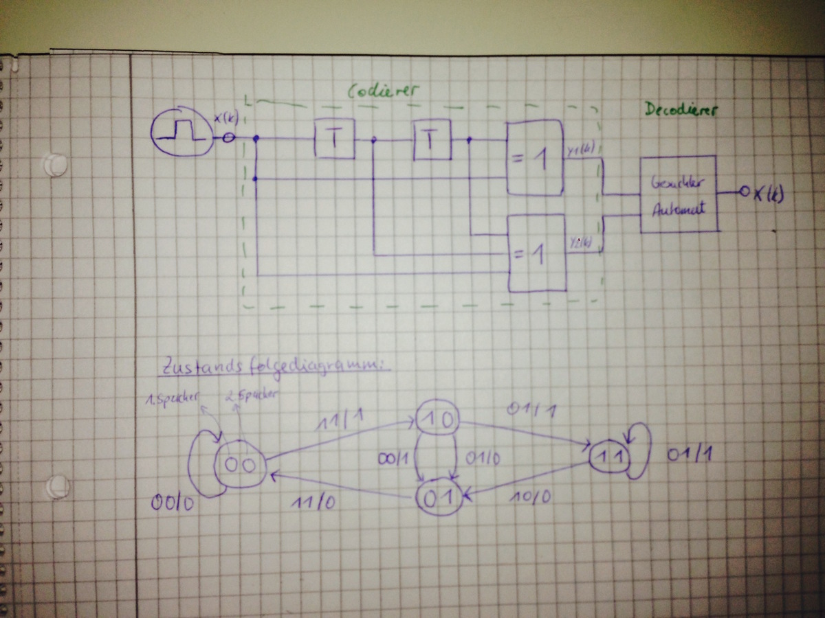

ich habe Probleme ein Zustandsfolgediagramm aus einer Schaltung zur
erstellen. Ich habe dazu nichts hilfreiches finden können und wollte es
mal hier probieren. Habt ihr eine Tipp wie ich da rangehen kann oder wie
ich mir das vorstellen muss?
Ich nehme auch jeden Verweis auf Lern-/ Lesematerial.
Habe auch eine Beispielaufgabe mit Lösung die ich nicht ganz
nachvollziehen kann :(
Danke
OP #4041167
update:
nach akribischer Überlegung konnte ich die Aufgabe nachvollziehen und
mein Wissen erfolgreich an andere Aufgaben übertragen.
Eine Frage gibt es aber noch. In manchen aufgaben wird gesagt das der
Automat ein Gedächtnis hat. Wie genau ist der Unterschied mit/ohne
Gedächtnis?

Wahrscheinlich geht es um die Unterscheidung "Endlicher Automat" und
"Kellerautomat".
Es gibt Beispiele, wo man so ein Zustandsfolgediagramm nicht zeichnen
kann. Bekanntestes Beispiel - ein Automat, der erkennt, ob öffnende und
schleißende Klammern zusammenpassen. Dafür braucht man zusätzlich zu den
Zuständen noch ein Gedächtnis.
