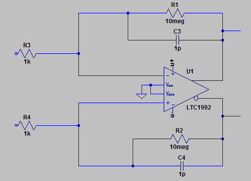

Ich suche eine Möglichkeit innerhalb zweier knoten einen "Schließer" zu
realisieren. Die Grenzfrequenz bei diesen liegt bei 10Mhz, auserdem
werden hohe Anforderungen an den "Aus"-Impedanz gefordert. Hat jemand
eine Idee wie ich anstelle der Widerstände R1 und R2 FET´s zum Schalten
verwenden könnte?
So wie ich das sehe, liegt das Problem darin, dass die Eingänge des
Differenzverstärkers auf Potential Masse liegen, und der Ausgang des
Verstärkers eine Sinusförmige Frequenz besitzt .. ganz zu schweigeren
der Parallelen Kapazität des FETS.

Wenn ich HF schalten muß, verwende ich gerne OPamps, die eine
Shutdown-Funktion haben und deren Ausgang sich hochohmig schalten läßt.
Der Ausgang sieht dann beispielsweise wie 100k//1p aus. Ich hänge dann
bis zu vier Ausgänge parallel zusammen und habe immer nur einen
Opamp-Ausgang aktiviert. An diesem Knotenpunkt hängt dann ein sorgfältig
bemessenes, passives Widerstandsnetzwerk (gerne in 75R Technik), das
alle diese Ausgangssignale summiert. -> Stichwort Video-Multiplexing.
Damit man dieses "Video-Multiplexing" verwenden kann, muß man in der
Regel die ursprüngliche Schaltung etwas abändern. Der Vorteil des
Schaltens am Ausgang bei gleichzeitiger Verwendung von 75R Technik ist
die Niederohmigkeit der Umschaltung, wodurch die unvermeidlichen
Streukapazitäten einen besonders kleinen Einfluß auf den Frequenzgang
haben.
