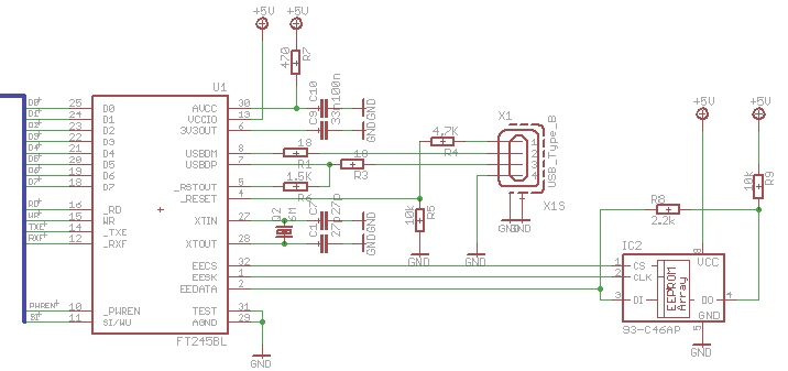

OP #4374109
Ich hab erstmal eine Lösung zu dem Problem gefunden. Es liegt am Hub.
Ich hab einen USB-Hub mit Stromversorgung dazwischen. Wenn ich den FTDI
direkt an den PC anschließe gehts.
Allerdings gibts gleich wieder ein neues Problem:
Ist der FTDI direkt am PC angeschlossen startet dieser nicht mehr.
Genauer gesagt kommt er nicht mal richtig durch den BIOS-Start. Nach dem
Anzeigen der Geräte bleibt er einfach stehen. Windows beginnt noch nicht
mal mit booten. Das Verhalten ist mir bislang bei zwei Rechnern
aufgefallen, beim Laptop (DELL) funktionierts. BOOT von USB hab ich
deaktiviert.
Was soll das denn nun wieder sein? Ich denke so langsam, es liegt an
meiner Schaltung, ich hab aber einfach die Schaltung im Datenblatt "USB
Self Powered Configuration" verwendet, mit einer Änderung: statt der 27
Ohm habe ich 18 Ohm verwendet, weil ich die gerade da hatte. So viel
kann man da doch nicht falsch machen? Ich habe mittlerweile 3 Exemplare
aufgebaut und alle 3 verhalten sich so.
Liegt es am FTDI?

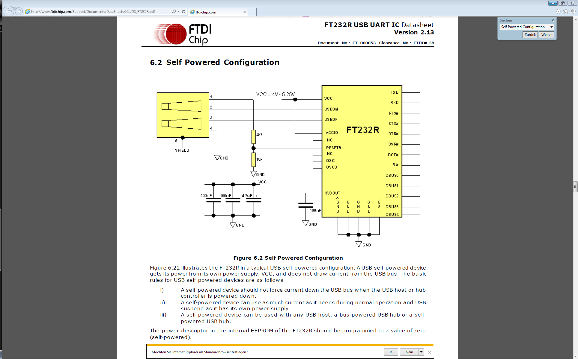

Gast #4374169
Ich kann da kein 25 Ohm in der Beispielschaltung von FTDI finden (siehe
bild). Du versorgst deine elektronik also extern und nicht über USB mit
Strom?
#4374461
Also, grundsätzlich sehe ich keine unterschiede zwischen dem Vorschlag
aus dem Datenblatt und deinem Schaltplan sowie Layout.
Was ich aus dem Schaltplan nicht heraus lesen kann, ist, ob du die drei
Decoupling Capacitors (Figure 8, unten links) vorgesehen hast. Im Layout
sind da welche, aber im Schaltplan sehe ich die nicht.

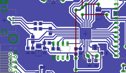

Was mir auffiel:
-die Anbindung von Masse und VCC ist schlecht. Vcc läuft über eine sehr
dünne Leiterbahn (rot) und die Massen der Kondensdatoren müssen große
Wege um den Chip herum zurück legen. An Pin 17 z. B. muss der Strom
unter dem Chip-Pin und dem Chip nach links durch. Unten bei Pin 26 muss
der Strom von der Kondensatormasse eine große Schleife um den Chip
nehmen. An Pin 3 ist der Kondensator sogar ziemlich weit weg.
-der Quarz wird wohl korrekt tun, aber auch hier sollten die
Kondensatoren zwischen Quarz und Chip und deren beide Massepins
möglichst dicht an Pin 29 (AGND)
-hat das EEPROM eigentlich einen Stützkondensator? Ich vermag da keinen
zu erkennen...
Was ich derzeit denke:
eine schlechte Abblockung führt dazu, dass der Chip beim Versuch zu
senden eventuell Übertragungsfehler verursacht. Es passt zwar nicht
dazu, dass per FTProg der Chip koinfiguriert werden kann, aber was
anderes sehe ich als Fehler derzeit nicht.
Probiere zuerst vielleicht mal die im Datenblatt dargestellten 27 Ohm
statt der 18 Ohm.
#4374545
Nachtrag:
mir fiel gerade auf, dass deine USB-Leitungen ja gar keine Masse auf der
gegenüberliegenden Platinenseite haben. Damit hast du eine schöne
Fehlanpassung der Leitungen ... und eine weitere Fehlerquelle...
Auch wenn es nur ein 12MBit/s Device ist, so sollte man trotzdem darauf
achten.
Nachtrag zum Nachtrag:
das hilft dir hier jetzt nicht wirklich. Aber der FT245RL ist dank
integriertem EEPROM und nicht benöigten Widerständen in den
USB-Leitungen deutlich anwenderfreundlicher und auch von FTDI als
Alternative zum FT245BL empfohlen
OP #4375580
die Kondensatoren, stimmt, die hab ich beim screenshot abgeschnitten,
jeweils 100n und 10µ.
Weils ne einseitige Leiterplatte ist hab ich versucht sowenig wie
möglich Brücken zu haben. Denkst du wirklich, es liegt an der
Versorgung? Ich hanns ja mal testen und noch mehr Fahrräder drauf
packen.
Zu den Widerständen, ich hab auch schon Schaltungen gesehen ohne
Widerstände, typisch sind kleine USB-Drosseln zum verhindern
hochfrequenter Störungen. Hatte ich aber nicht da. Ich dachte so: lieber
kleiner Widerstände als keine.
Was hat eigentlich der 1,5K Widerstand von #RSTOUT zu DP für einen Sinn?
Sorgt der vllt dafür, dass mein Rechner beim Booten hängen bleibt, weil
der USB-Host hier etwas erkennt, mit dem er dann aber nicht reden kann?
Gast #4375607
Es ist nicht unwahrscheinlich, dass das Layout und die Art der Anbindung
der Kondensatoren diese Probleme verursachen. Womöglich werden auch mehr
Kondensatoren nicht helfen.
USB-Leitungen benötigen eine differentielle Impedanz von 90 Ohm (soweit
ich mich erinnere). Das geht mit einem einseitigen Layout einfach nicht
richtig. Außerdem müssen die Kondensatoren dichter an den Chip.
Zum 1k5 Widerstand steht alles auf Seite 18 im Datenblatt.
Probiere mal mehr Kapazität und 27 ... 36 Ohm Widerstände. Ich fürchte
aber, dass du eine zweilagige Platine brauchen wirst...
