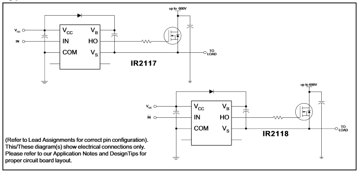

Im Datenblatt des IR2117 ist als High side floating supply offset
voltage VB-25V und max. VB+0,3V angegeben. Was genau macht VS (High side
floating supply offset voltage) eigentlich genau?
Kann ich an VCC bzw. VB 12V anliegen und mit 5V Pegel 1 bis 50V schalten
(high side, last an Source angeschlossen)?
Meine zweite Frage ist: Macht es Sinn ein Vorwiderstand für die Diode zu
dimensionieren oder geht es auch ohne?
Danke
Das ist die "Masse" der schwimmenden Versorgung der
High-Side-Ausgangsstufe.
An Vcc kannst du 12V anlegen, aber nicht mit 5V schalten, sondern mit
>8V. Darauf hatte ich in deinem anderen Thread schon hingewiesen.
An VB kannst zwar auch die 12V anlegen, aber dann hast du keine
High-Side-Spannung, um den FET auf den 50V zu schalten.
Die High-Side-Spannung wird erzeugt, indem über die Diode der
Speicherkondensator zwischen Vb und Vs aufgeladen wird, wenn der Pin Vs
mal auf Masse liegt Low-Phase). In der nachfolgenden High-Phase wird der
aufgeladene Kondensator mit "nach oben" genommen und versorgt da für
eine kurze Zeit die Ausgangsstufe.
Gast #4040146
Ich meine nicht den Mosfet mit 5V schalten sondern den Treiber mit 5V
ansteuern. Laut Datenblatt liegt ja an VB=VCC-UF (laut Datenblatt). Wie
muss ich Versorgen damit ich den FET auf den 50V schalten kann?
Der Treiber ist aber ein High-Side Treiber. Ich habe die Schaltung im
Anhang gefunden. Da liegt VS nicht auf Masse. Wie soll der VSS überhaupt
auf Masse liegen?
Muss ich einen zweiten FET zwischen VS und Masse schalten und den mit
einem anderen Treiber ansteuern??
Gast #4040155
> ansteuern.
Ja doch, genau das meine ich auch! Lies doch einfach mal das DB. Der
Treiber-IC hat keine TTL/CMOS-Pegel, sondern etwa 1/3 Vcc und 2/3 Vcc.
> auf Masse liegen?
Die Last muss Vs in der Low-Phase auf Masse ziehen.
Gast #4040168
ArnoR schrieb:
>> ansteuern.
>> auf Masse liegen?
Einverstanden. Wie kann ich sonst einen Leistungs-MOSFET mit 5V Pegel
auf 0- 50V schalten (high side)? Gibt es einen Treiber der das kann?
(NMOS oder PMOS ist egal) Lösungsvorschlag?

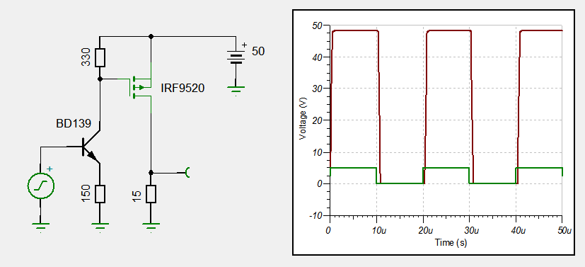

Gast #4040266
elli schrieb:
> Lösungsvorschlag?
Hatte ich gestern schon geschrieben:
"Mit einer einfachen Pegelwandler-Schaltung (4 Bauteile: npn mit
Emitterwiderstand, Basis an 0/5V, Kollektor über einen Widerstand an
+100V, P-Kanal-Mosfet IRF9520, Gate an den R, Source an +100V, Drain an
die an Masse liegende Last) schafft man <1µs Anstiegszeit,
0/5V-Ansteuerung und beliebige Tastverhältnisse."
Im Anhang die Schaltung dazu. Grün ist das 0/5V-Steuersignal, rot die
Spannung an der Last, 15R die Last.
