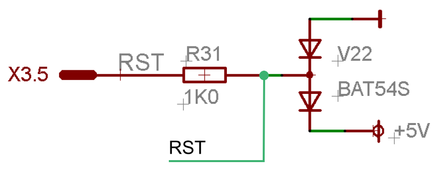

Ich kämpfe seit einer Woche mit dem (für mich) neuen AT89LP51ID2 und
benutze einen ASIX PRESTO.
POL ist auf GND und ein exterer supervisory chip zieht den RESET Eingang
nach dem Power-UP für 140 ms gegnen GND.

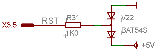

Um EMV-Probleme beim Anschluss der PRESTOs zu verhindern, ist jeder
ISP-Pin mit einer Schutzschaltung versehen (siehe .pdf).
Ich habe folgenden Effekt: Bei einem neuen Chip aus der Schachtel
funktioniert die Programmierung wunderbar. Löschen, Verifizieren und
Programmieren.. alles ok. Aber nach dem Aus- und Einschalten der
Versorgungsspannung geht nichts mehr! Kann es sein, dass ich die Fuses
falsch gesetzt habe und die Chips dadurch erledige?
Der RESET-Pin bleibt nach dem Wiedereinschalten auf GND, kann aber
mit einem Pull-Up hochgezogen werden. Dann sehen die Signale beim
Programieren wieder gut aus.
Könnt Ihr mir helfen?
Gruß, Bernd
OP #4047210
Gestern Abend habe ich die Lösung gefunden:
Mein Board hat keinen externen Quarz, also soll der Chip den
internen RC-Oszillator verwenden. Wenn der Chip aus der Schachtel kommt,
ist er auch so eingestellt. Die Fuses meines Programmers habe ich also
auch so eingestellt. Wenn ich den Chip programmiere läuft der Zyklus
incl.
Verify problemlos durch. Jetzt habe ich einfach mal die Switches
zurückgelesen,
und siehe da, die Fuses stehen auf externen Quarz! Wenn ich nun neu
starte,
funktioniert nichts, da ohne Takt auch der Reset nicht mehr
funktioniert;
und damit auch nicht mehr das Enable der ISP-Programmierung. Unabhängig
davon,
wie ich die Switche einstelle, es ist immer der Quarz aktiviert. Nun
habe
ich inzwischen 16 Chips, die ich nur mit externem Quarz zum Leben
erwecken kann...
sind also nicht tot sondern nur im Koma.
Es ist eindeutig der Prommer, der den Ärger verursacht hat.
Gruss, Bernd
