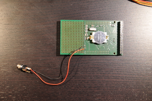

vor einigen Monaten habe ich eine STM32-Platine für die LQFP100-Typen
F407V und F103V entwickelt und fertigen lassen. Die Nucleo-Boards von
STM, die ich bisher kenne (bin aber nicht auf dem Laufenden), haben
LQFP64 und keinen FSMC.

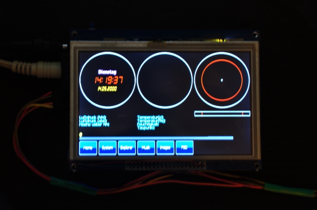

Am meisten lege ich Wert auf den FSMC, die TFT-, SD-Karten und
SPI-Flash-Anbindung. Weil viele TFTs mit dem SSD1289, SSD1963, ILI9825/8
oder 9341 ausgerüstet sind und den 40poligen Stecker haben, wollte ich
ich eine STM32-Platine machen, wo ich die verschiedenen Displays nur
noch aufstecken muß, und ansonsten alle Ports zum Fummeln frei habe.
Oder auch den FSMC-Port anstatt Display für andere Zwecke nutze, z.B.
16-Bit DAC- oder ADC-Parallel-Anbindung. Auf der Platine sind alle
relevanten Pins des LQFP100 herausgeführt, und zusätzlich ein

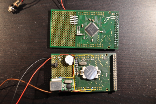

Lochrasterfeld für eigene Aufbauten. Eine Backup-Batterie und der Quarz
für RTC sind schon drauf; damit erspart man sich, diese Pins auch nach
nach draussen zu führen. Zur Layout- und Funktions-Kontrolle hatte ich
auf PE0 und PE1 noch zwei SMD-LEDs vorgesehen -> sie funktionieren, und
man kann sie notfalls auch unbestückt lassen g
All in all vermeidet man den Nachteil, daß beim Discovery-Board viele
Pins schon belegt sind, und hat freien Zugriff auf DCMI und FSMC. That
was my thoughts.

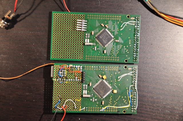

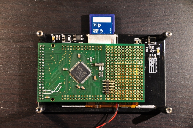

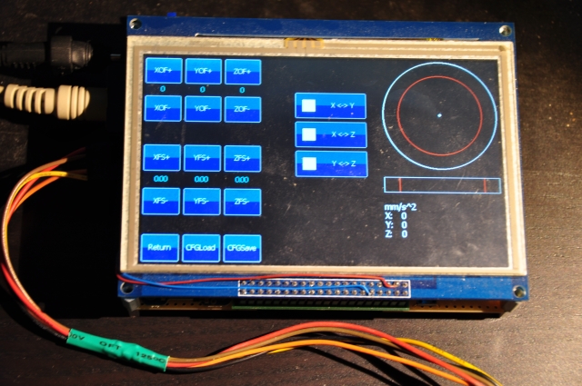

Inzwischen habe ich 5 Platinen mit 407VGT, 407VET und 103VET bestückt
und alle funktionieren. Man kann die Gehäuse mit 0.5mm Pitch gut von
Hand löten.

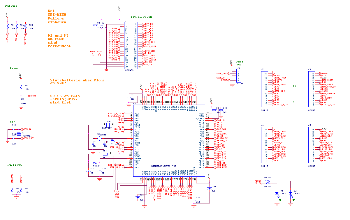

Leider sind mir beim Layout 3 Fehler unterlaufen:
1.) D2 und D3 am FSMC vertauscht (die beiden weissen, gekreuzten Kabel
auf den Bildern in der Nähe des 40-poligen Steckers zeugen davon).
Mensch is halt blöd.
2.) Der F103 hat an Pin19 VSSA, der F407 an Pin 19 VDD. Bei dem ersten
Test der Platine (als Versuchskarnickel hatte ich den F103 gewählt) gab
es folglich einen recht hohen Strombedarf, bis ich dahintergestiegen
bin. Der F103 hat es übrigens  überlebt, und wenn man Pin19 wieder
ablötet und on_Chip an Pin20 (GND) biegt, geht auch der F103 mitsamt
AD-Wandler.

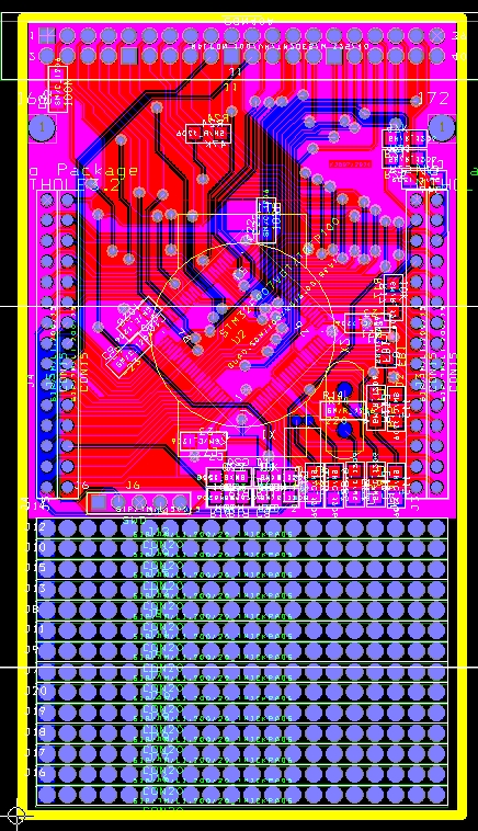

3.) Meine DRC-Kontrolle war grauenhaft oder besser kaum vorhanden, und
das ist das Hauptproblem. Ich habe die Platinen machen lassen, bekam
aber die Rückmeldung, daß einige Vias versetzt werden sollten. Weil es
eine deutsche Fa., aber auch sehr teuer war, möchte ich nun ein paar
mehr Platinen machen lassen, und zwar in China. Dazu sollte aber auf den
Platinen alles ok sein.
Das Layout wurde mit Orcad erstellt, und weil ich von DRC-Parametern so
gut wie keine Ahnung habe, habe ich alles auf Originaleinstellung
belassen.
Nun  die Frage(n):
Besteht Interesse an solch einer Platine? Und wenn ja, würde sich jemand
bereit erklären, diese in Orcad zu überarbeiten, so daß sie die 2
Korrekturen und den DRC überlebt bzw. besteht? ;). Ich bin nicht der
richtig große Layout-Held, und wenn jemand hier das gut kann und
Interesse daran hätte...ansonsten mach ick's halt selba ;(
