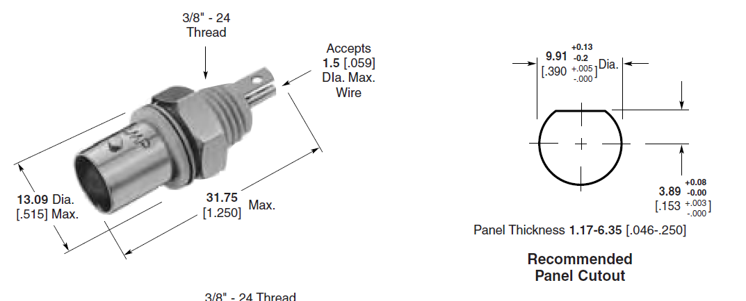

HAllo,
im Anhang ein Bild von einem BNC Stecker, den ich in einem Gehäuse
einbauen will. Die empfohlene Gehäuseausnehmung ist im Bild rechts zu
sehen (zum Verdrehungsschutz nicht ganz rund).
Nun ist es so, dass es verschiedene Gerätevarianten gibt, wo diese
Ausnehmungen manchmal nicht mit einem BNC Stecker versehen sind. Die
Ausnehmung müsste in diesem Fall mechanisch abgedeckt werden. Hat jemand
eine Idee, wie man das lösen kann? Gibt es hier vielleicht fertige
Blindstopfen für so eine Ausnehmung?
