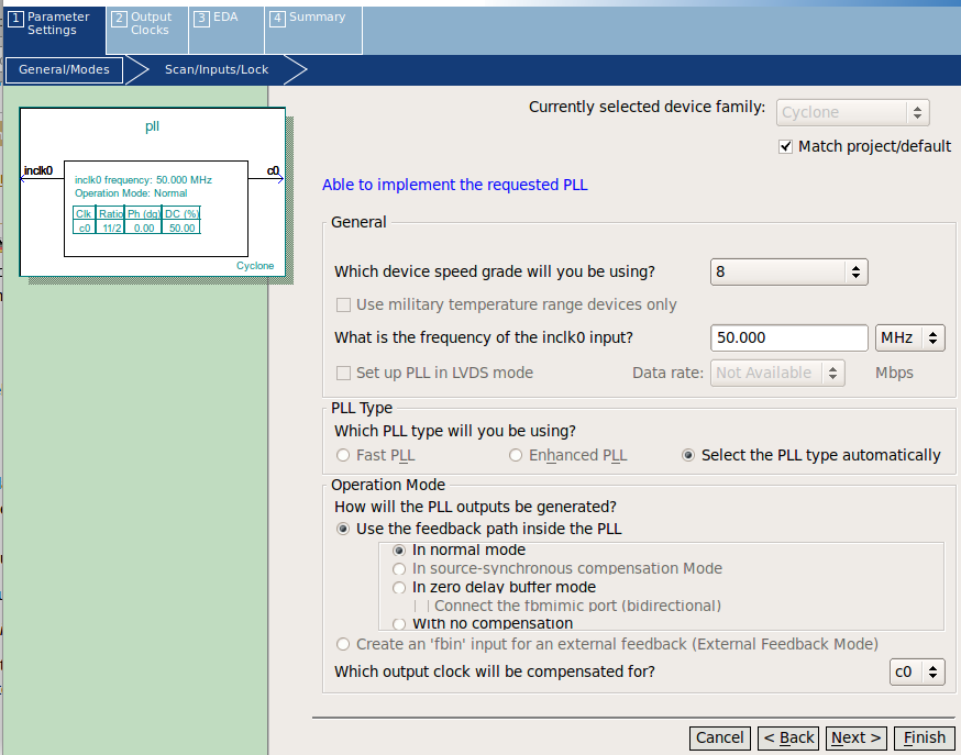

Einen Ausgang lasse ich mit dem Clock am CLK0 direkt treiben. Dort kommt
eine Frequenz von 500Hz raus. Das mach auch sinn da 500*100000=50MHz
sind.
Den Zweiten Ausgang lasse ich mit mit der PLL laufen. dort kommen aber
nur 244 Hz raus.
Im Wizard steht als Eingang 50Mhz und der sagt mir als Ausgangsfrequenz
für c0 50 Mhz. (Siehe Fotos)
Danke

Gast #4042833

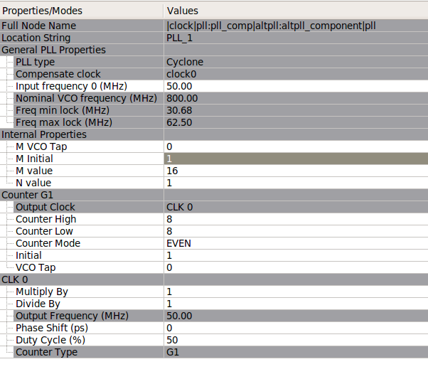

Die PLL-interne Logik ist auf genaue Werte wie z.B. die
Input-Clock-Frequenz angewiesen. Wenn also die Input-Clk
mit 50MHz läuft, dann sollte das auch im Wizzard angegeben
werden.
Schau aber mal im ChipPlanner nach der PLL und den Parametern.
Gast #4043132
Mach aus den M: 16 mal ein M: 8 :-)
Bei meinem EP1C3-Board war urspruenglich nur der Clk3 an den
50 MHz-Oszillator angeschlossen. Ein zusaetzlicher Faedeldraht
versorgt jetzt auch Clk1.
Ich habe auch die Einstellungen fuer die Eingangslogik von Clk1 mal
systematisch getestet, der PLL-VCO will nicht auf 800 MHz
schwingen.
400 MHz schafft er aber.
Wie sieht Deine Hardware aus?

Gast #4043166
> Leider weiß ich nicht, wo ich die 16 -> 8 ändern kann. Im Wizard geht es
> nicht.
Im Chipplaner bei den PLL Properties.
Und: Man muss doppelklicken...
Und dann noch: Edit -> Save changes to Netlist.

Gast #4043194
P.P.S.: Das aendern des Modulos von 16 auf 8, ist effektiv aber
genau das selbe, wie der "Trick" mit den 100 MHz als Eingangs-
und Ausgangsfrequenzen.
Du musst Dich also nicht allzu sehr graemen wegen der Webversion.
Gast #4043214
Ohne Chipplaner vermutlich nur ueber das Getrickse mit den Frequenzen.
Der Moduloteiler M taucht leider nicht explizit bei den:
-- Retrieval info: PRIVATE:
der generierten Datei PLL.VHD auf. Nur die Eingangs- und
Ausgangsfrequenzen.
Eventuell kannst Du versuchen dort noch etwas zu drehen.
In wie weit sich das im Syntheseergebnis fuer die PLL niederschlaegt
weiss ich schlichtweg nicht.
Das bei dem PLL-VCO in diesem HW-Design oberhalb von 400 MHz
nichts sinnvolles mehr kommt, muss man dann halt beruecksichtigen.
Und wenn ein geplantes Design damit nicht zurechtkommt, dann
muesste man wohl ein anderes Board in Erwaegung ziehen.
Nach dem Datenblatt sollen ja auch 800 MHz gehen.
