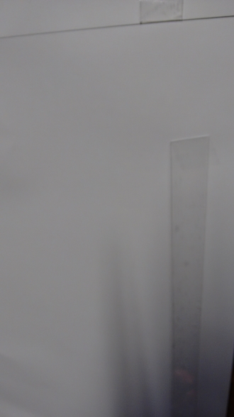

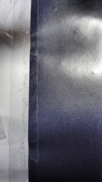

Wie kann ich den Tesafilm lösen ohne das darunterliegende Papier zu schädigen?

Wie kann ich den Tesafilm lösen ohne das darunterliegende Papier zu schädigen? warm machen
#4042294
Crazy H. schrieb: > warm machen Ein Fön reicht nicht, wie wärmen? Ecke von morgen schrieb: > Crazy H. schrieb: > warm machen > > Ein Fön reicht nicht, wie wärmen? sollte aber reichen. ich würde mal 90-100°C schätzen

Muke schrieb: > Wässern oder befeuchten? Das Papier kann ja ggf. trocknen. Wässern wird die Druckerschwärze lösen. Ecke von morgen schrieb: > Ein Fön reicht nicht, wie wärmen? Bspw. auf einer Herdplatte, die so heiß ist, dass man sich gerade noch nicht die Finger daran verbrennt. Du legst das Papier mit dem Tesafilm nach oben darauf, so dass der Klebstoff mehr Wärme abbekommt als die Folie. Während du den Tesafilm abziehst, muss das Papier auf der Herdplatte bleiben, damit es nicht abkühlt. Bei dieser Methode bleibt ein Teil des Klebstoffs am Papier haften. Diese Reste kannst du mit Aceton abwischen. Danach sieht man dem Papier die ganze Aktion überhaupt nicht an. Hab's gerade mit einem STück Kopierpapier ausprobiert: Kein Ausfransen des Papiers, keine Wellen, keine Flecken, keine rauen oder glänzenden Stellen, wenn man das Papier gegen das Licht hält, das Papier sieht einfach aus wie neu :) Wenn das Papier bedruckt ist, musst du mit dem Aceton vorsichtig sein, da es die Farbe ebenfalls auflöst. Evtl. funktioniert hier Spiritus besser, was ich aber nicht ausprobiert habe.

Hi Zuerst mal heißt es Essigester nicht Äther. Der chemisch korrekte Name ist Ethylacetat oder Essigsäureethylester. Und das ist ein gängiges Lösemittel in allen möglichen Produkten. Unter anderem der typische Uhu-geruch. Acetonfreier Nagellackentferner besteht zum Beispiel zum Großteil daraus. Und nein, das ist nicht giftig. Es hat noch nicht einmal für "Gesundheitsschädlich" gereicht. Selbst die Entsorgung ist kein Problem. Einfach wie Farbverdünnung in der Sammelstelle abgeben. Kostet bei uns (RSAG) nichts bis 50l. Grüße, Minimalist Etwas Benzin hilft und praktisch alle Papiere und Farben sind zumindest kurzfristig beständig, sogar Inkjetdrucke. Benzin einfach von hinten oder von links und rechts durch das Papier unter den Tesafim kriechen lassen, einen Moment warten und abziehen. Klebereste kann man vorsichtig mit einem mit Benzin getränkten Tuch abwischen.
