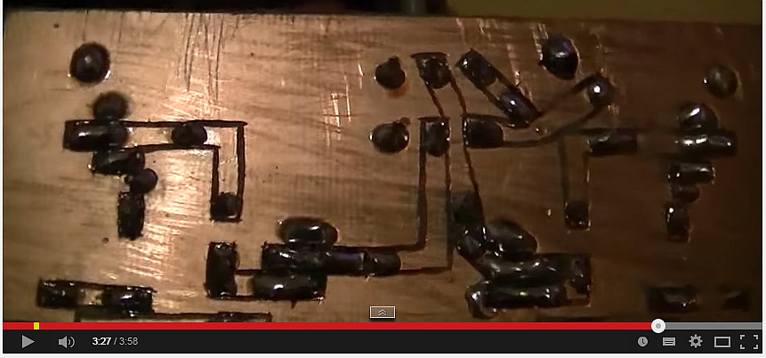

Guten Abend, Ich habe mir heute ein Video angeschaut, wo eine Platine für einen Stereoverstärker gezeigt wird. Da die Platine nicht gefräst ausguckt und auch nicht geätzt, denke ich, dass die Platine möglicherweise mit einem Messer "geritzt" ist oder mit einer Handfräse gefräßig wurde (wenn es so was gibt)! Liege ich damit richtig, und wenn nicht, wie wurde die Platine angefertigt? Link: https://m.youtube.com/watch?v=8rUY-6pcPsM Vielen Dank für eure Antworten!

Das ist eine normale geätzte einseitige Platine. Die Vorlage wurde vermutlich mit einem Tuschestift gemalt wie das vor 50 Jahren üblich war und dann photographisch umkopiert. Dabei gibt es das positiv oder negativ Verfahren. Obwohl die Platine nach negativ aussieht (bloss Isolationslinien maleb) wurde damals doch oft in positiv die ganze Fläche ausgemalt. Oppermann Elektronik hat das gern gemacht. Beim ätzen wird nicht so viel Kupfer abgetragen, das Ätzbad hält also lange, dafür bekam der Käufer viel wertvolles Kupfer. Allerdings hat man die Kühlkörper an den Transistoren vergessen, so raucht der Verstärker ab.

Die kupferkaschierte Platine wurde mit einer Kleinbohrmaschine und einem entsprechenden Stichel gefräst. M.

Manu O. schrieb: > Also kann man eine Platine mit Hand Fräsen? Nein. Senkrecht mit einem Fräser haut es dir achon die kleine Proxxon MiniMot aus der Hand. Man kann ein winzigkleines Sägeblatt nehmen und kurze gerade Linien damit trennen. Aber die Platine ist geätzt. http://www.radiomuseum.org/images/schema/preview/d/d_oppermann_speisegeraet_platine.png
MaWin schrieb: > Aber die Platine ist geätzt. Schau noch mal genauer hin. SEINE Platine ist übelst ausgefräst, sicher von Hand. Falls die tatsächlich geätzt war, dann nicht lange genug, und er musste alles mechanisch nacharbeiten.

MaWin schrieb: > Das ist eine normale geätzte einseitige Platine. Das Ding hier? https://m.youtube.com/watch?v=8rUY-6pcPsM Das ist ein übles, abschreckendes Beispiel von einem, der gar nix kann oder sich Null Mühe gibt. Die "Löcher" hat er verhunzt. Bohren sieht anders aus. Die Lötungen sind elend. Die Platine ist nicht geätzt, sondern verkratzt. Die Leiterbahnen hat er wohl freihand mit dem Bohrer reingeschabt. Noch nicht mal Draht gescheit biegen kann der Kerl. Bloß nicht an solch schlechten Beispielen orientieren! Das Video taugt fürs Gruselkabinett.

Damit man weiss, wovon die Rede ist ... geätzt ist das nicht.

google schrieb: > Damit man weiss, wovon die Rede ist ... geätzt ist das nicht. So sahen meine Platinen vor 40 Jahren aus. Ritztechnik! Aber jeder fängt mal klein an.

Sieht für mich wegen der Spuren an den Enden der "Ritzen" aus, wie mit dem Dremel geflext (welch ein Wortspiel ;-) )
Manu O. schrieb: > Also kann man eine Platine mit Hand Fräsen? Ja, kann man. Früher (vor 20 Jahren) habe ich das oft so gemacht, ich stell mal bei Gelegenheit Fotos ein. Vorteil: Platine ist sofort fertig. Obwohl ich (jetzt) eine Fräse habe, mache ich manchmal noch SMD Platinen mit der Hand, auch Bahnen zwischen zwei 2.54 mm Pins waren möglich. Gruß Ralf
