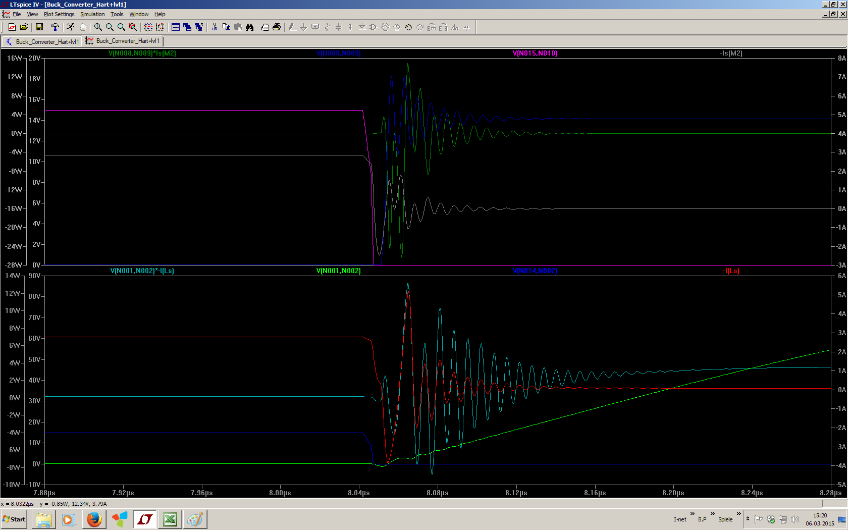

für eine Studienarbeit möchte ich die Schaltverluste eines weich
schaltenden mit den Verlusten eines hart schaltenden MosFets
(IPD180N10N3) in einer Buck-Converter Schaltung vergleichen.
Insbesondere auf Rücksichtnahme der Schaltfrequenz.

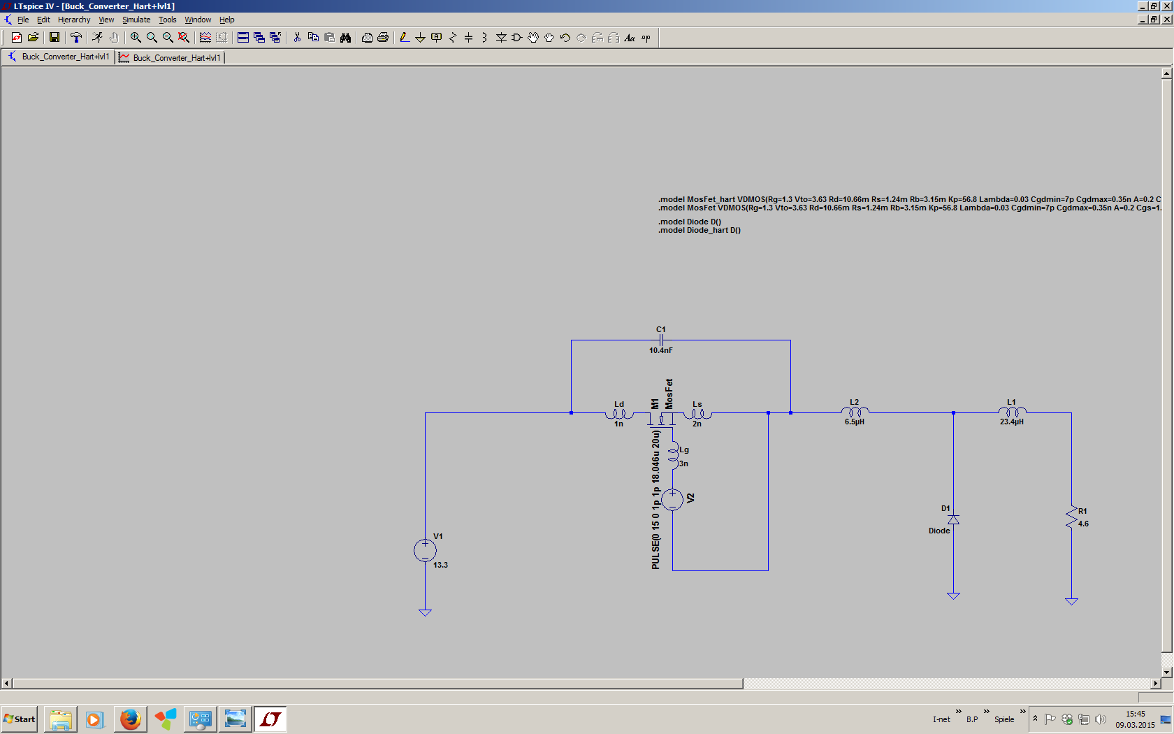

Die Randbedingungen zum weichen Schalten werden dabei von einer QR-ZVS
(quasiresonant zero-volt-switching) Beschaltung geliefert.
Ein Bild des reduzierten Aufbaus befindet sich im Anhang.

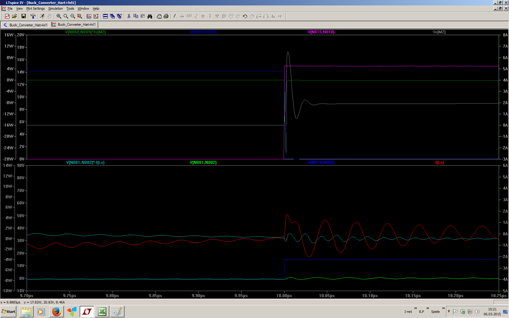

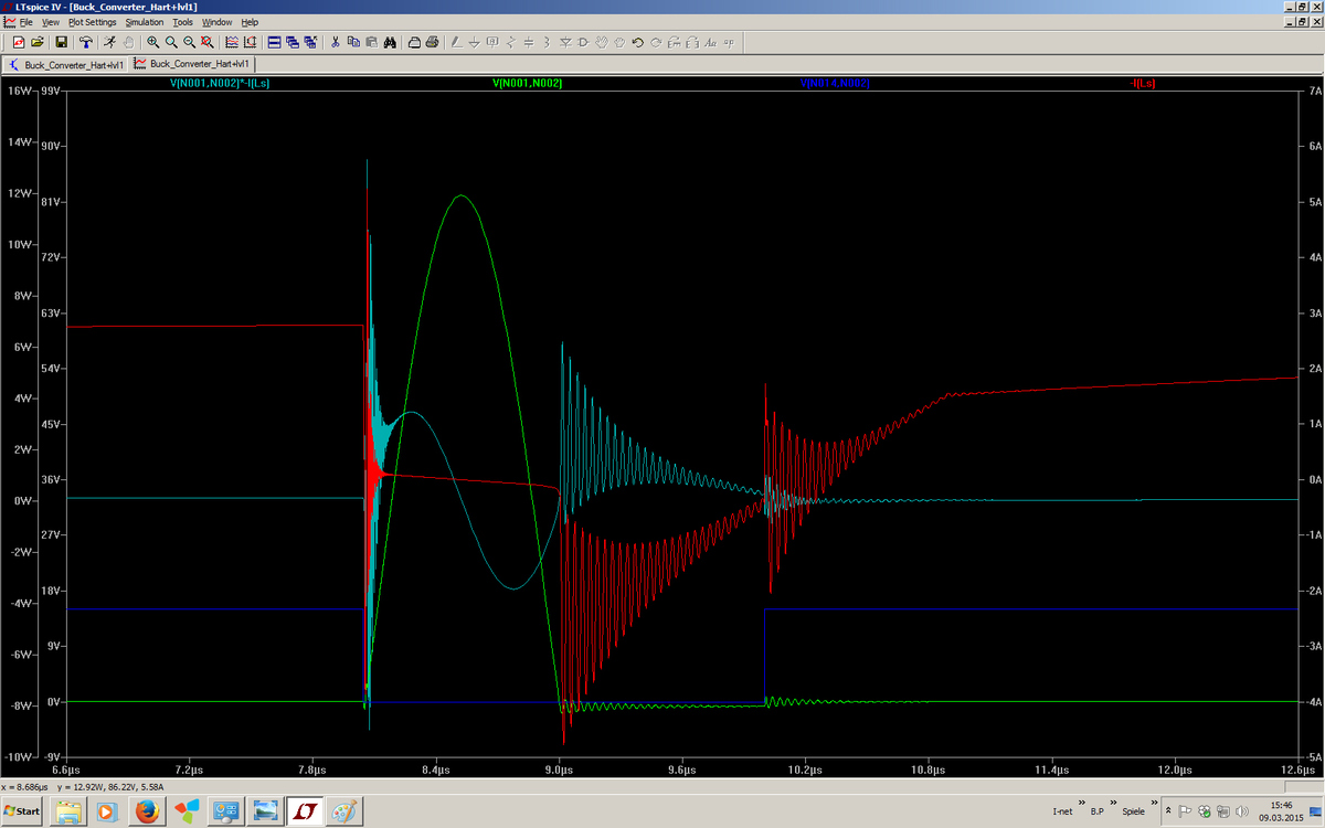

Ebenfalls im Anhang ist ein Plot von Strom-,Spannung- und Leistung des
verwendeten MosFets bei 50kHz. (Gesamt, sowie Einschaltvorgang und
Ausschaltvorgang)
Strom durch den MosFet = rot
Drain-Source-SPannung = grün
Verlustleistung = türkis
Gate Spannung = blau
1. Strom und Spannung schwingen stark und hochfrequent, wann gilt jetzt
der MosFet als eingeschaltet bzw. ausgeschaltet?
Gilt der Wert aus dem Datenblatt oder die Zeit in der der Strom auf 10%
seines Ausgangswertes gefallen bzw. auf 90% gestiegen ist?
2. Da Strom und Spannung schwingen, schwingt folglich auch die Leistung.
Wie ist die negative Leistung zu interpretieren? Wäre es zulänglich mit
dem Betrag der Leistung zu rechnen?
3. Für eine erste Auswertung habe ich, Frage 1 und 2 nicht weiter
beachtend, eine Durchschaltzeit von 24ns (Datenblattwert) angenommen und
mit dem Betrag der Leistung gerechnet.
Betrachtet man nur die Schaltzeit, lässt sich eine Verbesserung
hinsichtlich der Schaltverluste der weich schaltenden gegenüber der hart
schaltenden Variante erkennen.
Es wird aber über die gesamte Schaltperiode (zwischen ein und
ausschalten) Leistung umgesetzt (Strom- und Spannungsschwingung sowie
Umladevorgange im Resonanzkreis). Diese muss doch auch als Verlust
betrachtet werden ist aber unverständlich hoch.
250W bei 50kHz.....800W bei 200kHz (Verlustleistung über die
Schaltperiode integriert)

Die Schwingen kommen bestimmt von der recht hoch gewählten Res. Freq
her. Wie hast du deine Kompenenten überhaupt berechnet? Generell, leg
doch mal alle Details offen. Niemand klaut dir deine "Arbeit".
Was mir noch spontan auffält, dass das Verhältnis zwischen "Filter" also
deiner Hauptdrossel und deiner Resonanzdrossel, viel zu klein ist.
Dazu noch eine andere Frage, hat der Mosfet intern in seinem Model eine
Body-Diode? Benutze kein LTSpice, deshalb die Frage.
Dazu gleich noch eine andere Frage, es gibt ja den Halb(Body-Diode) und
den Vollwellenbetrieb(zusätzliche Seriendiode), dass was du hast, ist
doch nur das Prinzipschaltbild.

Das MosFetmodell von LTSpice benutzt standardmäßig eine Body-Diode.
--> Halbwellenbetrieb
Was meinst du mit: "das Verhältnis zwischen "Filter" also
deiner Hauptdrossel und deiner Resonanzdrossel, viel zu klein ist"?
