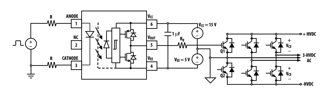

im Artikel über Mosfettreiber gibt es ein diskretes Schaltungsbeispiel
zu einem High-Side-Treiber, welcher nicht mit einer Bootstrapschaltung
funktioniert, sondern eine isolierte Spannungsversorgung für das Gate
benötigt.
Wie ist so eine isolierte Spannungsversorgung zu realisieren? Hat einer
von euch evtl. ein Schaltungsbeispiel?
Mit Gruß
Mike

das bedeutet also, dass für eine Spannungsversorgung eines
High-Side-Switches stets eine Trennung durch einen Trago notwendig ist?
Wie wäre denn so etwas durch eine einfache Ladungspumpe praktisch zu
realisieren? Eine echte galvanische Trennung ist hier ja (nach meinem
Wissen) nicht möglich.
Mit Gruß und Dank für die Hinweise
Mike
#4046194
RECOM ist ein guter Tipp.
Mornsun oder Aimtec könnten auch sowas haben.
speziell für MOSFETS gibts die -9/+15V-Ausführung.
extrem wichtig (bei PWM/BLDC-Anwendungen) ist die
Isolationkapazität! 20pF sind da schon viel,
besser sind 8-10pF
Grüße runout

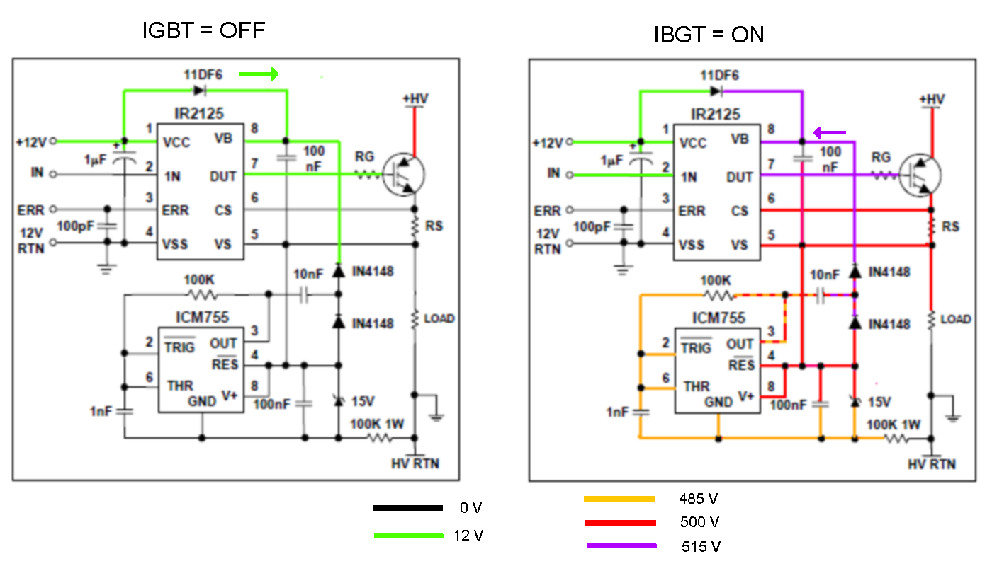

#4048203
Mike schrieb:
> Wie aber bekomme ich es hin, dass die Ladungspumpe stets ein Potential
> von z.B. 15V über dem Source-Potential für das Gate bereit stellt? Diese
> Spannung muss sich ja irgendwie aus der Spannung VCC-GND ableiten. Gibt
> es hierfür evtl. Beispielschaltungen?
Eine Beispielschaltung findet sich auf Seite 18 Fig 16 der AN-978
http://www.irf.com/technical-info/appnotes/an-978.pdf
Gast #4048578

#4048885
Mike schrieb:
> Ich sehe auch nicht, woher der 555 seine positive Versorgungsspannung
> bei abgeschaltetem Lasttransistor bekommt. Hier habe ich wohl ein
> Verständnisproblem. Oder ist es so gedacht, dass die Ladungspumpe nur im
> ON-Zustand über das Zener-Dioden/Widerstands-Netz versorgt wird und dann
> das Gate versorgt? Bei gesperrtem Transistor wird der 555 abgeschaltet?
Ich habe ein wenig gemalt; da kann man gut sehen, wie das funktioniert.
IGBT=OFF:
Der Bootstrap C 100 nF wird über die Diode 11DF6 auf 12V geladen. Der
ICM755 spielt nicht mit. Falls die PWM immer unter 100% bleibt, bräuchte
man keine Ladungspumpe und könnte die 555er Schaltung weglassen.
IBGT=ON:
Jetzt springt die Ladungspumpe an und pumpt über den 10nF und die beiden
1N4148 15V oberhalb 500V in den Bootstrap C. Nunja, durch die Verluste
werden wohl noch 12V im C ankommen. Wie man sieht, schwimmt hier die
gesamte 555er Schaltung auf HV Potentioal. Gespeist wird diese jetzt
über den 100K Leistungswiderstand. Der muss jeweils angepasst werden, je
nach Höhe des HV Potentials.
Gast #4049348
@Bernd K.
vielen Dank für deine Mühe und toll erklärt.
Also leitet sich die Pumpspannung in diesem Beispiel aus dem Lastkreis
über die Zenerdiode ab. Ist das übliche Praxis? Gilt das schon als
"isolierte Spannungsversorgung"? Galvanisch isoliert ist diese ja nicht.
Ich hatte ja besonders nach der Versorgung von Halb- oder Vollbrücken
gefragt. Wird das dort üblicherweise auch so realisiert?
Mit Gruß
Mike

#4049996
@ Mike (Gast)
Ja.
> Gilt das schon als
Nein.
Muss es auch nicht, weil die Versorgung aus dem Lastkreis erfolgt.
Es ist eine von vielen Möglichkeiten.
