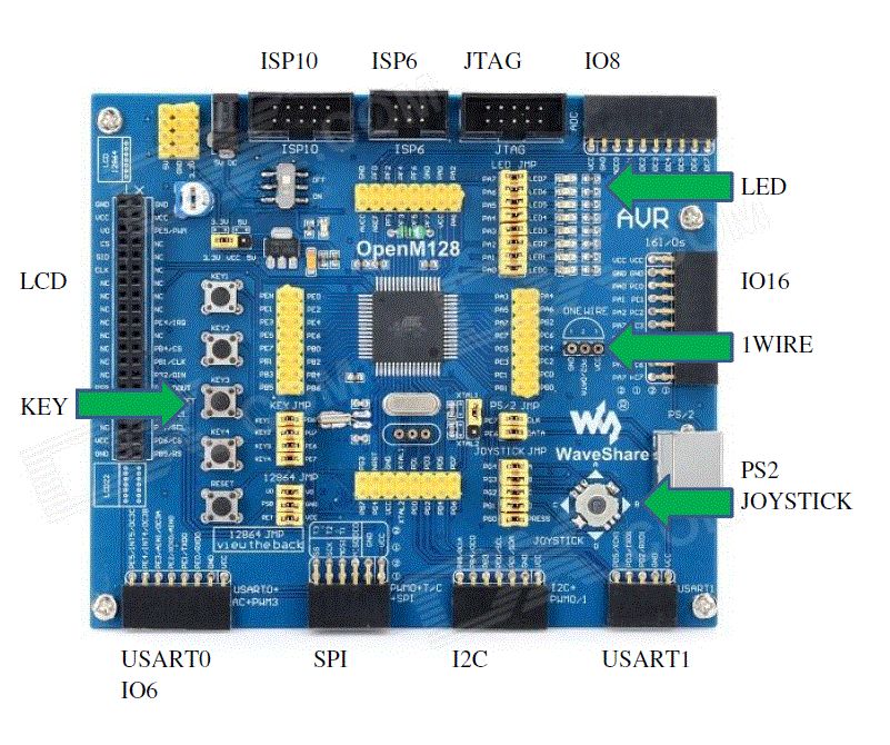

Ich habe auf der einen Seite das OpenM128 Board (siehe Datenblätter). An
dem ist an der SPI Schnittstelle ein RFM12 Funkmodul angesteckt.

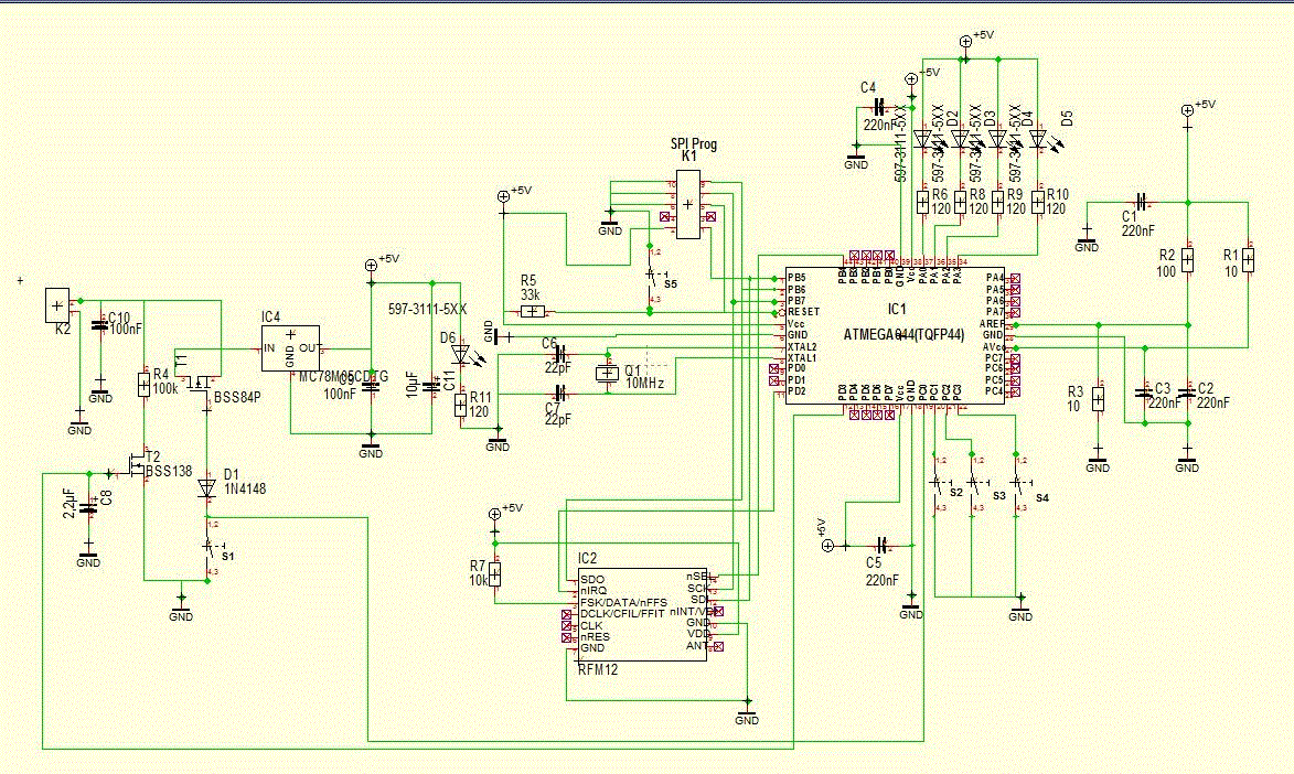

Auf der anderen Seite habe ich eine selbstgebastelte Platine (siehe
Schaltplan).

Dazu meine erste Frage, ist bei der gebastelten Platine alles nötige zum
senden Vorhanden?

Michael K. schrieb:
> Mehr oder weniger wäre es mein Ziel, Daten von der einen Platine auf die
> andere über die 2 RFM12 Module zu bringen.
> senden Vorhanden?
Tja, ich habe keine Ahnung, was diese seltsamen Bauelemente sein sollen,
die sich da als lila(?) durchkreuzte Kästchen darstellen. Ich würde das
mal so deuten, daß das eigentlich gar keine Bauelemente sind, sondern
daß das Symbol anzeigt, daß der Pin, an dem sie hängen, sozusagen
"offen", also unbeschaltet ist.
Wenn diese Interpretation korrekt ist, dann kann die Scheiße nicht
funktionieren. Da fehlen dann nämlich an mindestens zwei Pins des RFM12
Pullups und es fehlt natürlich vor allem auch eine Antenne...
> Deshalb meine Frage: Liegt das Problem an der Hardware, oder ist es wohl
> eher ein programmtechnischer Fehler?
Der Schaltplan zeigt deutlich, daß du das Datenblatt nicht bezüglich der
nötigen Hardwarebeschaltung gelesen hast. Es steht also zu befürchten,
daß du es genausowenig bezüglich der Software-Erfordernisse gelesen
hast.
Es wird also wohl auch Software-Bugs geben...

Hallo. Nach einen weiteren Blick ins Datenblatt (stell dir vor ich hab
mich damit beschäftigt) hab ich gesehen das die Pins die nicht belgt
sind auch nur optional sind. (minimale Anforderungen benötigen diese
nicht)
