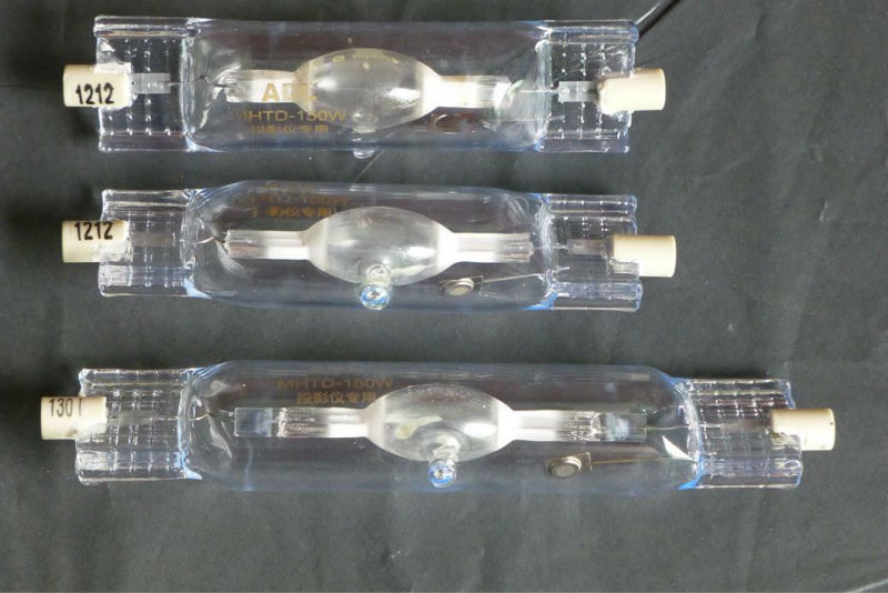

Ich habe vorgestern von einem Bekannten einen SPV312 Beamer geschenkt
bekommen.
Er hat ihn schon zerlegt und sagte der Brenner ist kaputt - es handelt
sich um einen "MHTD-150W". Ein aktuelles Bild davon habe ich gerade
keines aber er sieht so wie dieser aus, nur innen im Entladungsbereich
deutlich befleckt und matt.
http://i01.i.aliimg.com/wsphoto/v0/1232806173/MHTD-150W-R7S-Halide-lamp-projector-lamp-LCD-projector-bulb-for-SV100H-SV100K-SV60H-SV60K-SV80H.jpg
(der unterste)
Ich habe jetzt nicht direkt ein exaktes Austauschteil gefunden, aber
z.b. diese sollte mit dem Sockel, Leistung und Format übereinstimmen :
http://www.ebay.de/itm/Metalldampflampe-70W-150W-R7s-Rx7s-4000K-von-Bemko-fur-HQI-Strahler-TOP-/181682996544?pt=LH_DefaultDomain_77&var=&hash=item2a4d268540
Gibt es sonst noch etwas worauf ich achten muss, oder sollte diese bei
mir funktionieren?
Gruß und schonmal Danke,
Markus

Servus,
ich denke das it ein ganz schöner Schrott Beamer. Viel Freude wirst du
damit nicht haben. Die Auflösung ist mit 640x480 einfach nur grottig und
auch die anderen technischen Daten representieren wohl eher die Wünsche
des Herstellers als die Realität. 2000 Lumen sind mit LCD-Technologie
und einem 0815 150w HQI Brenner technisch einfach nicht möglich.
Wenn du dennoch Mühe in dieses Teil investieren willst, nimm einen der
folgenden Brenner.
http://www.ebay.de/itm/Osram-HCI-TS-Lampe-RX7s-HIT-Powerball-HQI-TS-Birne-Leuchte-70-150-Watt-NDL-WDL-/201296818503?pt=LH_DefaultDomain_77&var=&hash=item2ede39b147
Leistung 150W
Lichtfarbe 942 NDL
Die Powerball Brenner haben einen kürzeren Lichtbogen. Dadurch bekommst
du mehr Licht durch die Optik. Neutralweiß hattest du ja schon
ausgesucht. Das ist wichtig. Es gibt nämlich auch warmweiße.
Noch besser währe ein Brenner mit 6000k Farbtemperatur. Die gibt es
allerdings nur mit Quarzbrenner. So wie dieser hier.
http://www.pa-world.de/Omnilux-OQI-TS-150W-R7s-6000h-6400K?gclid=CKDM5OekncQCFRQatAodP1gAuw
Das Optimum was es im Bereich der Standardbrenner für
Projektoranwendungen gibt ist die Topspot von BLV
http://www.leuchtmittelmarkt.com/leuchtmittel184873_2.html?gclid=COaFmIihncQCFfQatAodRBsACw
Die hat einen klaren Brenner mit kurzem Lichtbogen und mit 5200K
Farbtemperatur eine gute Farbwiedergabe bei der Projektion. Die gibt es
allerdings nicht mit R7s Sockel.
Wenn möglich würd ich versuchen die Topspot in das Gerät zu frickeln.
Wenn das nicht geht dann eine der beiden anderen je nach Anspruch an
ausleuchtung und Farbwiedergabe.
