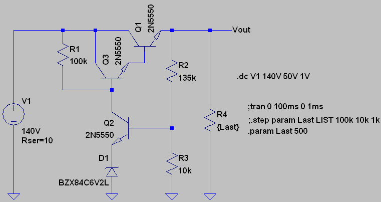

Die Spannungsstabilisierungsschaltung im Anhang kann doch eigentlich nur
Strom in Richtung Verbraucher fließen lassen, oder? Wie würde
prinzipiell eine Spannungsstabilisierung aussehen bzw. wie müsste diese
Schaltung erweitert werden, wenn auch Strom aufgenommen werden soll? Ich
habe kein konkretes Projekt, wo ich das bräuchte, aber es würde mich mal
interessieren.
Gast #265936
Hmmm
wo bleiben die anderen zwei Quadranten? Es gibt da ja als einfacher
Fall die Verpolschutzdiode über dem Netzteilausgang, die nach dem
Abschalten einen Strom in Gegenrichtung durchläßt
Noch eine Diode könnte vom Ausgang über den Regeltransistor weg zum
Ladeelko führen, das wäre der nächste Quadrant, vorausgesetzt es ist
eine ideale Spannungsquelle mit Null Ohm Innenwiderstand
