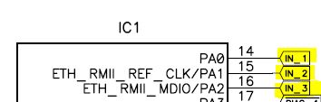

ich programmiere gerade den STM32F107RCT6 und möchte im ersten Schritt
drei Schalter an PA0, PA1 und PA2 anschließen und die Bits abfragen.
Als Programmiersoftware benutze ich Keil uvision5.
Problem: Die Eingangspins ändern sich nicht im Debug-Modus..
