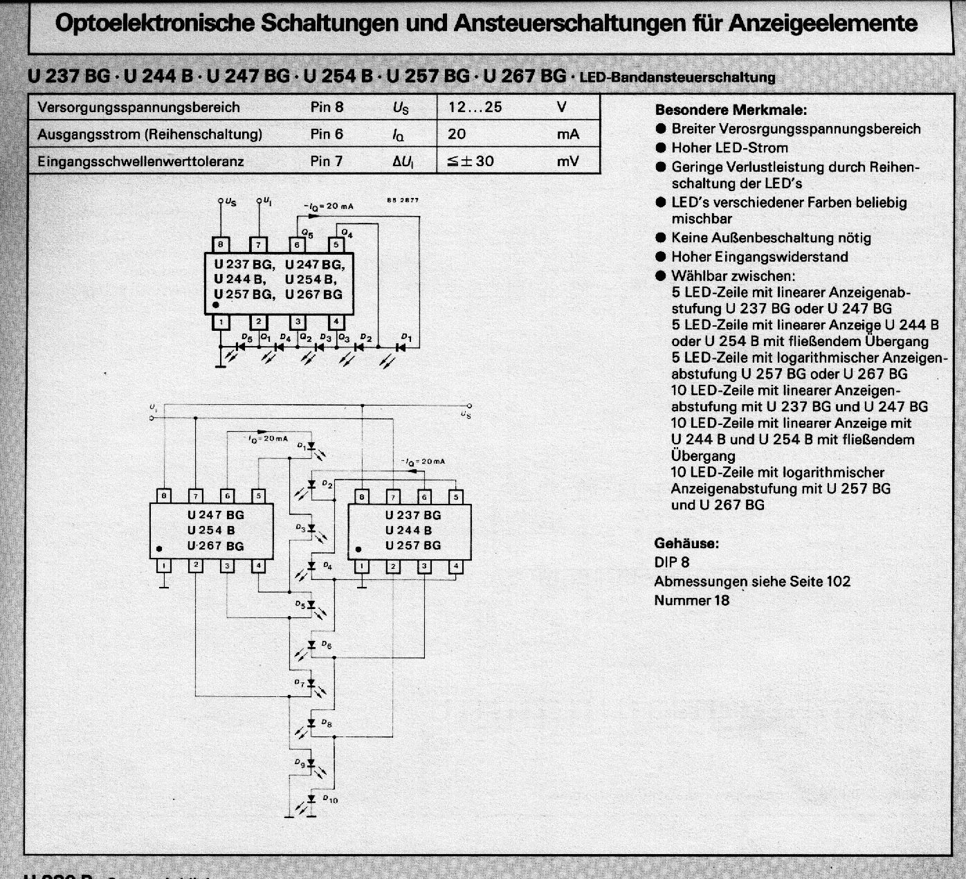

Hallo!
Hat jemand ein Datenblatt für diese LED - Ansteuerschaltkreise?
Ich finde im Netz nichts mehr darüber. Es genügt mir eigentlich schon
zu wissen, ob die Dinger eine lineare oder logarithmische
Ansteuerkenn-
linie haben. Sonst suche ich hier Fehler, wo vielleicht keine sind.
MfG Paul

Das war Telefunken Mikroelektronik, Temic, jetzt teilweise Atmel,
teilweise Vishay
kann sein, dass ich irgendwo eine alte Übersicht habe, werde mal
nachschauen

Na Also
geht nichts über eine verstaubte Datenblattsammlung...
Zu den anderen vier Typen habe ich noch ein Faltblatt 6 Seiten DIN A5

Herzlichen Dank für Deine Mühe, Christoph!
Das hat mir sehr geholfen, da ich jetzt weiß, daß mein Kompagnon die
falschen Schaltkreise verbaut hat und deshalb die Anzeige nicht linear
ist. Klasse Fehlersuche-wenn kein Fehler da ist. :-((
