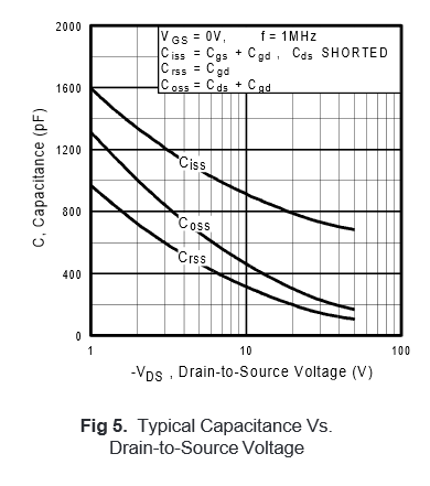

aber es gibt eine abhängigkeit oder?
das Bild im Anhang aus einem Datenblatt zeigt die Eingangskapazität Ciss
die beim Ein- und Ausschalten umgeladen werden muss in abhängigkeit von
UDS. Ciss ist ja nicht immer konstant.
Ist die Ladung die hinein oder von ihm hinaus befördert werden muss beim
Ein- und Ausschalten bei z.B UGS=10V, UDS=80V kleiner als bei UGS=10V,
UDS=20V ??

Noch eine Frage: wohin verschiebt sich die Ciss kennlinie bei UGS=10V?
