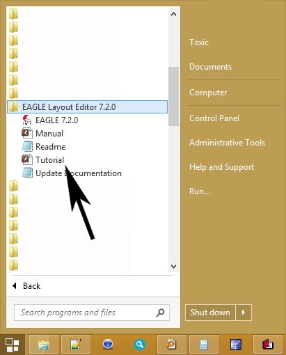

Viele Hersteller von Soft & Hardware machen sich die Muehe Handbuecher und Tutorials ihren Produkten beizulegen - leider oftmals umsonst: Sie werden meist nie gelesen.....

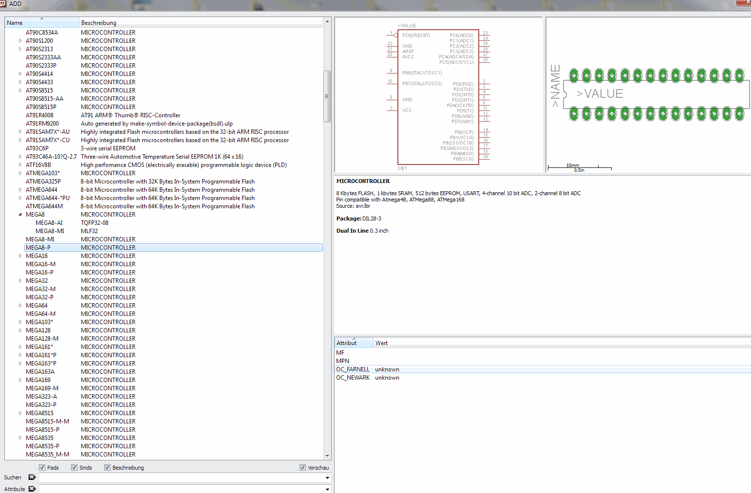

Du kannst natürlich auch aus den vielen vorhandenen Atmels im EAGLE die passende auswählen. Unter anderem auch den Mega8 (siehe Bild).

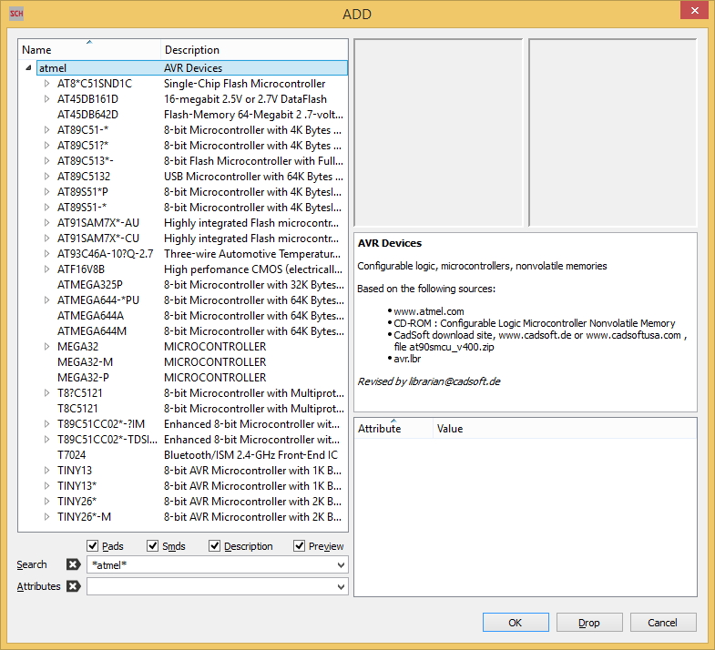

Florian Denz schrieb: > Nach was hast du gesucht? Ich habe sowohl nach "atmel", "atmega", > "mega", ... gesucht aber habe nix gefunden. Ein "*" hilft da Wunder, es sei denn, du hast deinen Library-Pfad so verbogen, dass EAGLE die atmel.lbr nicht findet oder du hast sie bei deinem Schaltplan nicht zur Benutzung eingebunden.
Ich finde trotzdem leider nichts. Siehe Bild...

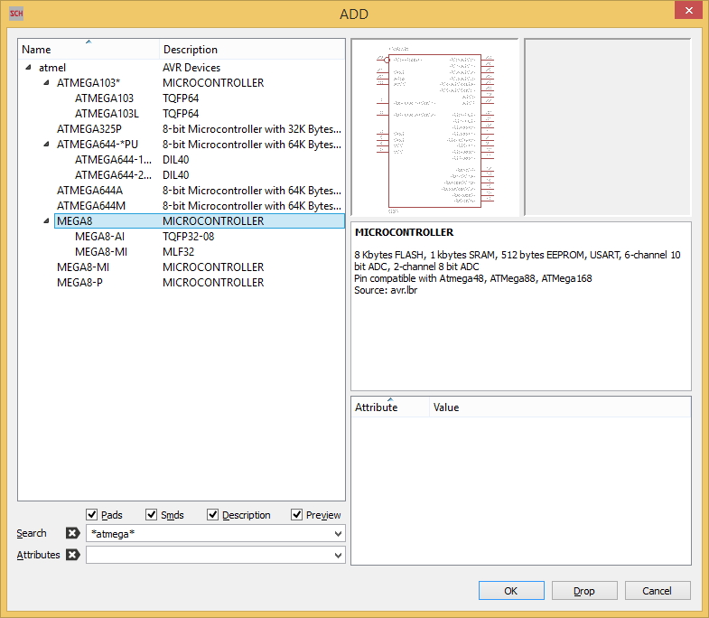

Florian Denz schrieb: > Ich finde trotzdem leider nichts. Siehe Bild... Welcher Atmel-Prozessor heißt auch "...atmel". Versuch es mal mit "mega8*" oder blätter von Hand durch die atmel.lbr

Der Atmega8 ist aber schon in der Standard-Bibliothek von Eagle drin unter Atmel->MEGA8 ;) Atmega8, 328, 168, 88 usw. haben alle das gleiche Pin-Layout. Nur mal so am Rande erwähnt ;)
