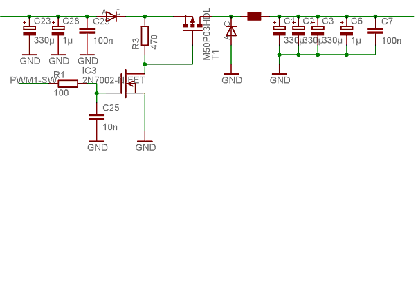

welchen Transistor/MOSFET muss ich in einem Tiefsetzsteller einsetzen,
der als Eingangsspannung 20V und als Ausgangsspannung 0-20V steuert.
Als Ansteuerung des Transistors/MOSFETs steht ein PWM Signal mit 40kHz
mit TTL Pegel (ATmega8) an.
Als maximalen Kurzschlussstrom habe ich 2,5A.

Hi Thomas,
schau dir meinen Schaltplan an:
Mit dem PWM-Ausgang des AVR schaltest du den ersten FET SN70202 durch.
Dieser zieht das Gate des Leistungs-FET (IRF4905) auf MAsse, was zur
Folge hat, dass die Gate-Source-Spannung -U-Eingang (bei dir  -20V)
beträgt und der FET voll durchschaltet.
Steht kein PWM Signal an, so ist SN7002 gesperrt und am Gate des
IRF4905 liegen 20V, also U-GS=0V -> FET sperrt.
Ergo:
Egal welche Eingangsspannung du hast, dir reichen die 3 bzw. 5V des AVR
völlig aus.
Gruß Bob

Lieber Thomas,
in den letzten Tagen hatten mindestens zwei oder Posts zum Ziel, einen
MOSFET schnell anzusteuern, um die Umschaltverluste so gering wie
möglich zu halten. Im Gegenzug dazu wird nun eine Schaltung
presentiert, die genau das Gegenteil macht!
also 1.) Problem
Kurzum: das Tiefpassfilter von Bob ist einfach nur daneben und hat in
der Schaltung nichts zu suchen...

die Schaltung nochmal für alle als PNG...
vielleicht kann man jetzt den Rest der Gemeinde bewegen, sich dazu zu
äußern. Möchte ja nicht alleine als Buhmann dastehen.
Vielleicht gibt es ja alternativen, was mir einfällt, wäre einfach ein
anderer Controller, der im FastPWM Mode ein Duty von NULL erlaubt
(Mega84)
VlG
AxelR

Nunja, wenn überhaupt, dann wird das ein stark schwingender
Linear-Steller. Denn da wird aufgrund des Tiefpasses nix "schalten",
sondern höchstens etwas "modulieren". Die Induktivität kann dann
bestenfalls als "Netzdrossel" arbeiten.

Um deine Frage zu beantworten:
als Tiefsetzstelltransistor nimmst Du den IRFR5305, den gibt es bei
Reichelt für 55 Cent.
Ansteuerung:
etweder mit meinem Liebling, dem TLP250 (gibt es bei ebay)
oder Du nimmst die Schaltung von Bob und lässt das RC-Glied im Eingang
weg. Den Widerstand R3 überbrückst du durch einen NPN Transistor.
Kollektor an die 20V, Emitter ans Gate vom P-Kanal.
