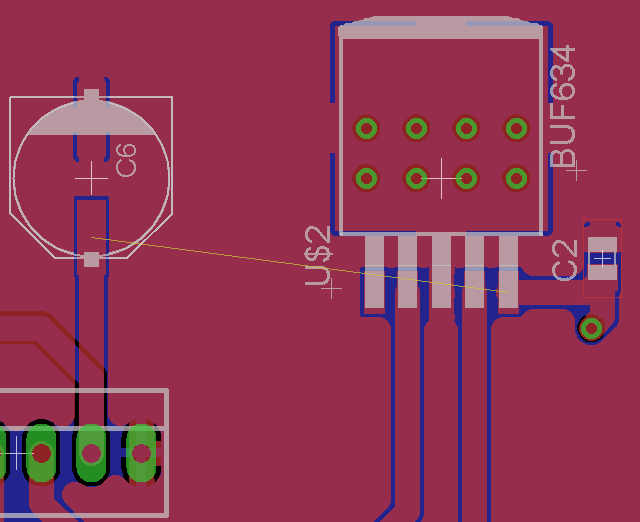

ich möchte bei dem angehängtem Board eine Verbindung routen die die
angezeigte Airwire entfernen würde. Diese Verbindung möchte ich auf dem
Bottom Layer machen. Dies wäre hier ja auch problemlos möglich, weil es
ein Via gibt und auch ein durchkontaktiertes Bauteil mit diesem Netz.
Leider bekomme ich es nicht hin mit meinem Routing dort zu starten wo es
sinnvoll wäre. Das Routing beginnt immer an einem Ende des Airwires.
Hier kann ich aber keine Leitung absetzen, weil dann die Fehlermeldung
kommt, dass EAGLE hier kein Via setzen kann. Dies wäre dann ja auch im
SMD Pad.
Ich verwende EAGLE 7.2
Kann mir jemand einen Tipp geben?
Vielen Dank
Philipp

Am einfachsten geht es vermutlich, wenn du die Leiterbahn von C6
zum Stecker nochmal löscht.
Dann werden dir zwei Verbindungen angezeigt.
Nimm die vom Stecker (egal wohin die geht) und beginne auf der
Unterseite in Richtung des Vias zu routen.
Falls die Connection nicht von Anfang an dahin zeigt, dann wird
sie irgendwann umspringen.
Danach kannst du die Verbindung zu C6 wieder routen ...
ODER du beginnst bei C6 auf der Oberseite, fährst ein Stück aus dem
Pad heraus und machst eine Ecke durch Klicken mit der linken Maustaste.
Dann klickst du mit der rechten Maustaste und die Lage sollte nach
unten wechseln. Auf der Unterseite dann zum Via ...

@Philipp (Gast)
Logisch. Wo sit das Problem? Fan am Kondensator an (TOP), Layer wechseln
(Mittler Maustaste), auf Bottom langgehen bis zum andern VIA.
>SMD Pad.
Dann pack es DANEBEN!

@Falk: Das Problem ist, dass ich nicht am Kondensator mit der
Bottomleitung anfangen konnte weil er dort kein Via setzen kann. Ich
konnte aber über die bestehende Top Leitung etwas rüberziehen.
@Diek: Genau das habe ich gesucht.
