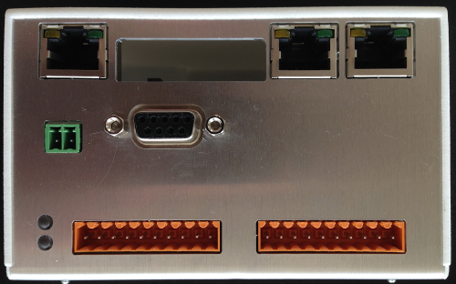

Gast #4057036
Habe zu einer ähnlichen Spezifikation vor einiger Zeit einen
"Maschinen-Controller" entwickelt. Dies sind die Eckdaten:
- 8 Halbrücken, 5A FETS, thermisch auf ~ 3 A limitiert, 24 V / 48 V,
Strommessung jeweils high- und low-side getrennt möglich, PWM: Nach Mass
im FPGA, z.B. 97kHz @ 10 bit, 24 kHz @ 12 bit ..., grundsätzlich sind
high- and low-side völlig getrennt ansteuerbar
- 4 analoge Eingänge, 0 - 10 V, 12 bit, bis 1 MSPS
- Steuerung über FPGA ( Spartan6 LXT25-150 ), entweder direkte
impementierung ( grundsätzlich auch HDL Code Generation from MATLAB oder
Simulink ) oder Software z.B. auf MicroBlaze SoftCore
- 2x 100 Mbit Ethernet, optional + 1x 1Gigabit Ethernet + ein weiteres
Kommunikationsmodul ( auf DSUB9 Buchse ) glavanisch getrenntes RS232,
CAN oder Profibus.
Anwendungen: Industrielle Maschinensteuerung, Prototyping von
Motorsteuerung inkl. Resolver-Anbindung, Ansteuerung von Ersa i-Tool für
spezielles Lötwerkzeug ( hier treten sogar Spitzenströme von ~ 5.5 A auf
- 11.2 x 7.8 x 7.2 cm Gehäuse, Aluwinkel plus Spritzguss Haube,
aufklippbar auf Hutschiene
