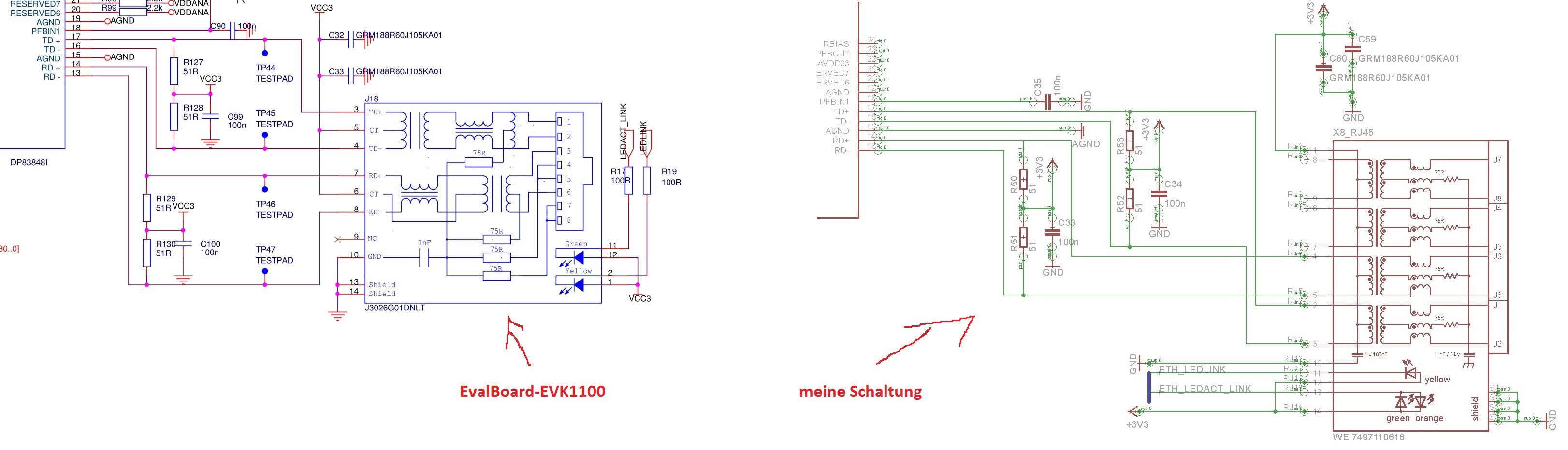

ich habe einen Atmel (AT32UC3) an dem ich über den PHY DP83848 das
Ethernet zum laufen bringen möchte. Auf dem EvalBoard EVK1100 wird das
mit einem MagJack (J3026G01) für 100BaseT gezeigt. Ich müsste allerdings
einen anderen verwenden (WE 7497110616). Der ist aber für 1000BaseT
ausgelegt.
Die beiden Buchsen habe ich mal im Anhang angefügt. Habe ich die nun
richtig "verdrahtet"? Oder muss ich die Paare für J7/J8 und J4/J5
ebenfalls miteinander kurzschließen? Oder gar gegen Masse schließen?
