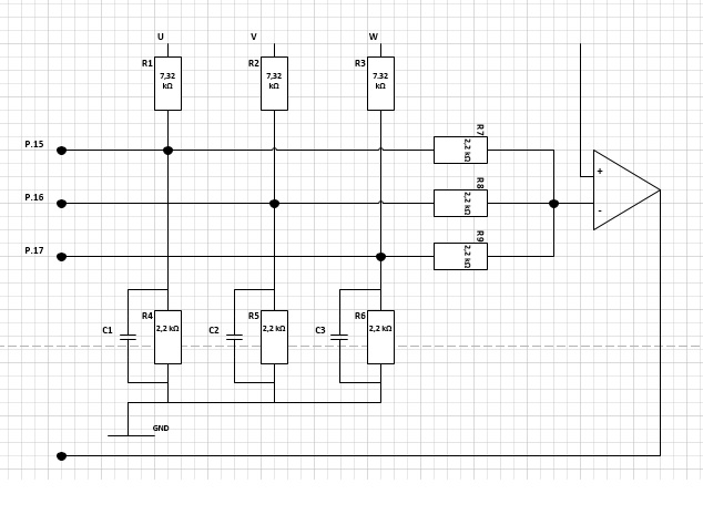

ich bin gerade dabei ein BLDC-Regler zu entwerfern. Der Leistungsteil
mit N-FET, P-FET und NPN-Transistor usw.steht soweit.
Die BEMF-Schaltung macht mir noch ein bisschen Probleme. Ich benutze den
LPC1768 (mbed), dieser besitzt leider kein integrierten Multiplexer
(MUX).Kann mir jemand einen Multiplexer empfehlen um die jeweils
floatende Phase mit der Sternmittelspannung zu vergleichen? Oder gibt es
evtl. auch eine andere Lösung, sollte man kein integrierten Multiplexer
besitzen?
Vielen Dank für eure Hilfe und liebe Grüße

aus dem Datenblatt:
 12-bit Analog-to-Digital Converter (ADC) with input multiplexing among eight pins, conversion rates up to 200 kHz, and multiple result registers. The 12-bit ADC can be used with the GPDMA controller.
Seite 2 aus dem (automatisch generierten) Link zum Datenblatt...

danke für eure Antworten. Mir ist aber eine Sache immer noch nicht ganz
klar.
Kann sein das ich da einen Denkfehler mache. Am Komparator liegt ja
immer die Motormittelpunktspannung an (ungefähr VCC/2) und die aktuell
floatende Phase (induzierte Spannung). Wenn sich die beiden Spannungen
kreuzen ist der Kommutierungszeitpunkt erreicht.
Über den internen Multiplexer schalte ich jeweils die Phase (floatende)
die am Komparator anliegen muss weiter.
Aber wie soll ich die flotaende Phase am Komparator anschließen?
Ist vieleicht ein bisschen komisch formuliert. Meinen Schaltplan habe
ich der Antwort angehängt.
P.15-P.17 gehen auf die ADC-Eingänge.
