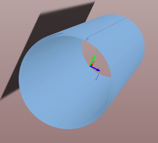

ich hab da eine Frage, ich hab eine Platine, die nachher in eine Röhre
eingebaut werden soll, um zu überbrüfen ob die Platine incl Bauteile so
ungefähr in die Röhre paßt, hab ich mir gedacht, leg ich doch ein 3D
Model der Röhre an (in der Footprint-Lib -> Place 3D Body)
Also lege ich zwei Zylinder an einmal d=10mm und d=11mm und setzte beim
kleineren der beiden Farbintensität auf minimal und schieb die Zylinder
ineinander. Aber irgendwie wird keine Röhre daraus...
"Muß" ich für so ein Röhrenmodell zu meinem mach Konstukteur Kollegen
gehen und mir ein *.STEP anfertigen lassen - oder kann Altium das doch
irgendwie selber erstellen?
Das mit Contvert to Setp hat auch nicht geklappt.
Max

Ein Trick, zeichne zwei halbe Zylinder.
Zeichne also ein 180 Grad Kreis mit 11mm einer mit 10mm verbinde die
Enden damit eine geschlossene Kontur wird.
Gehe auf Tools Manage 3D Bodies for Current Component suche den halben
Zylinder und ändere 'not in Component' (gib noch die Höhe an).
Den halben Zylinder einfach kopieren und um 180 Grad drehen.
