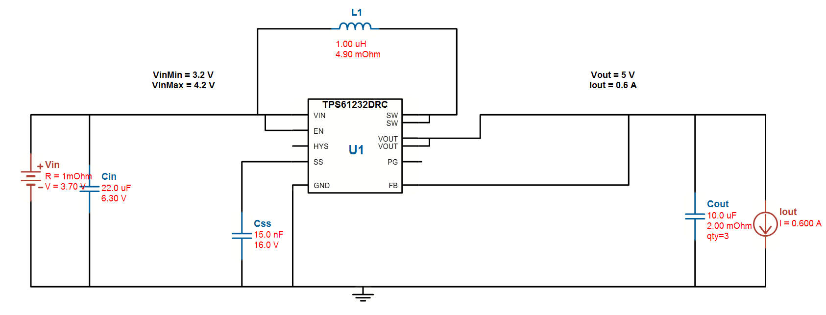

Hallo
Folgendes Problem: Ich habe einen Lithium Ionen Akku mit 3V-4.2V
Betriebsspannung. Für meine Schaltung brauche ich eine stabile 5V und
eine 3.3V Spannung.
Für die 5V Speisung habe ich mir die angehängte Schaltung ausgesucht.
Für die 3.3V Speisung stehe ich vor dem Problem, entweder verwende ich
einen 2. DC/DC Wandler, der Schaltungsaufwand scheint mir da aber etwas
gross, oder ich schalte einen LDO an die 5V. Dies scheint mir aber nicht
all zu effizient. Hat jemand einen Vorschlag/Alternative, um das Problem
zu lösen?
Danke schon mal im Voraus.
