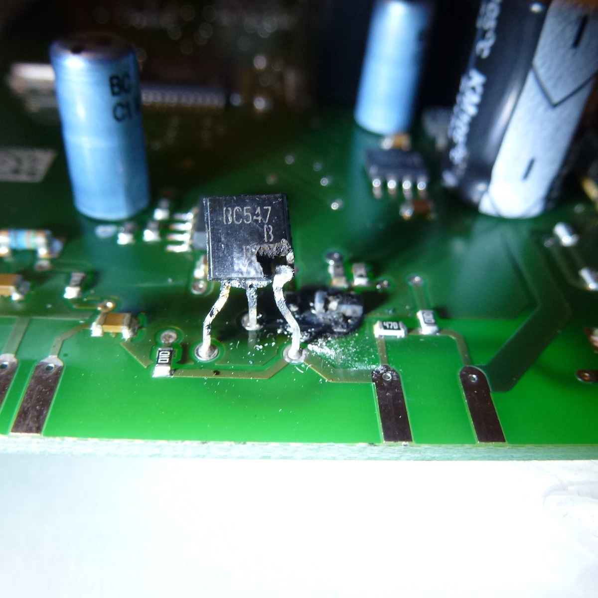

Guten Abend,
habe einen Boiler von Stiebel Eltron Electronik Comfort der ca 5 Jahre
alt ist. Zum zweiten Mal an der selben Stelle ist ein Transistor
geplatzt mit dem
zugehörigen Widerstand?!
Kann mir jemand bei der Fehlersuche helfen.
Bilder im Anhang.

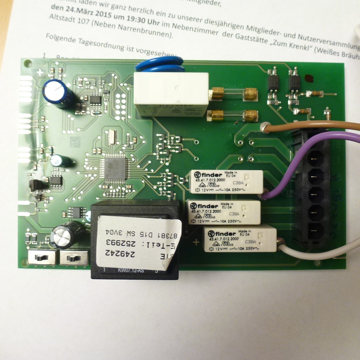

Habe von einem Bekannten dieselbe Platine erhalten die einen anderen
Fehler
(Zettler Relais AZ733W-2A-12D überhitzte Lötstelle am Schaltkontakt)
hatte.
Fehlerbild nach geplatztem Transistor:
Am Display erscheint ein Maulschlüssel auf und Boiler lässt sich nicht
einschalten.
Nach Tausch des Relais auf der Platine des Bekannten ist der
Maulschluessel
verschwunden und der Boiler lässt sich kurz einschalten, jedoch schaltet
das
Relais gleich wieder ab.
