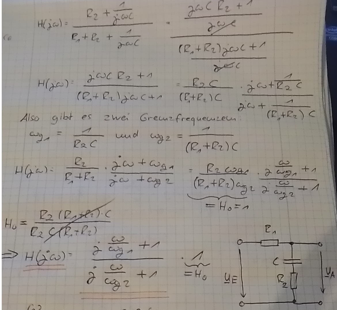

Guten Morgen,
ich möchte für die unten gezeichnete Schaltung das Bodediagramm
konstruieren. Stehe jedoch vor dem Problem, dass ich keine Werte für die
Widerstände und den Kondensator gegeben habe. Wie muss ich in diesem
Fall vorgehen? Die Übertragungsfunktion habe ich so umgeformt, dass nur
noch die Grenzkreisfrequenzen als Parameter und die Kreisfrequenz
entalten sind.

Bei unbekannten Werten könntest du dein Diagramm auf die Mittenfrequenz
normieren und für die Skalierung der Achse die Bandbreite als
Bezugsgröße nehmen.

Danke für deine Antwort. Wie meinst du das konkret? Ich kann das
irgendwie nicht umsetzen weil ich nicht weiß, wie ich diese Normierung
vornehmen soll.

Also. Zur Funktionalitaet. Bei sehr hohen Frequenzen ist die
Uebertragungsfunktion eine Konstante, der Spannungsteiler aus R1 & R2.
Bei DC ist die Uebertragungsfunktion eins. Eine charakteristische
Frequenzen waere nun : i.omega.C.R2 = R1, sofern R1>R2.
