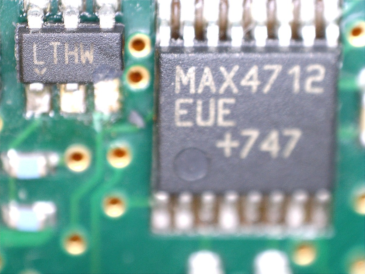

Hallo zusammen!
Bei meinem STK600 gab etwas Überspannung.
Nun scheinen 2 ICs hinüber zu sein.
Der MAX4712 ist ja kein Problem, aber der links davon?
Anbei ein Foto von dem SOT23-6.
Er hat den Aufdruck L THW.
Das ganze ist im Levelshift der ISP Schnittstelle zum Programieren des
Targets.
Vom STK600 gibt es ja keinen Schaltplan und daher bin ich leider etwas
ratlos.
Kann jemand helfen um welches Teil es sich hier handelt!?
Moderator (Firma: Titel) Persönliche Seite #4068043
Der zweite Link von https://www.google.de/search?q=SOT23-6+lthw
findet das hier
http://de.aliexpress.com/store/product/LT1719CS6-LT1719-SOT23-6-marking-LTHW-20p-lot-Does-not-play-special-sell-Nett/1403812_32287534898.html
und dann gehts weiter nach dort: http://www.linear.com/product/LT1719
Und jetzt kannst du mal die Leiterbahnen verfolgen, ob der passen
könnte...
