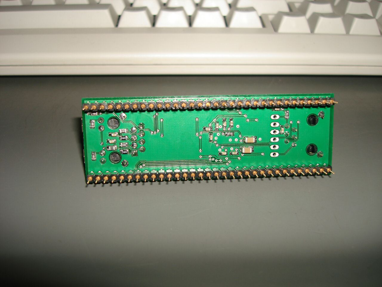

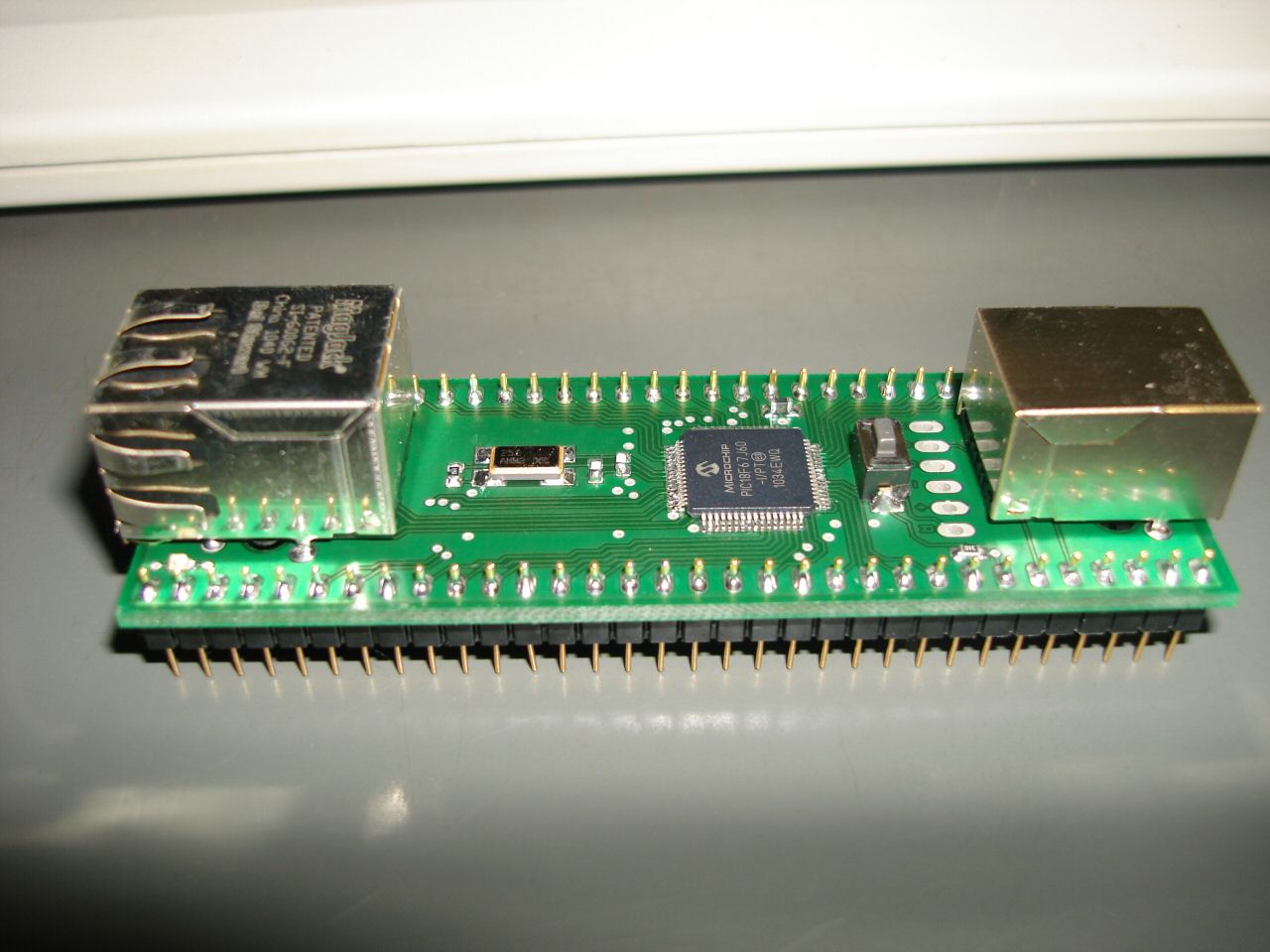

Ich habe mir solche kleinen Module gebaut. In dem einzigen Chip auf der
Platine ist quasi eine verbesserte Version des ENC28J60 drin, dazu
Flash, RAM und sonstige Peripherie, und ein Prozessor (PIC18). Das ist
mit Abstand die einfachste, kleinste und billigste Möglichkeit, einen
Ethernet-Knoten zu bauen. Der Chip kostet irgendwas um die 3.50€, die
restlichen Bauteile liegen im Cent-Bereich, und das teuerste daran ist
die Ethernet-Buchse mit Übertrager. Software gibt bei Microchip zum
Download.
