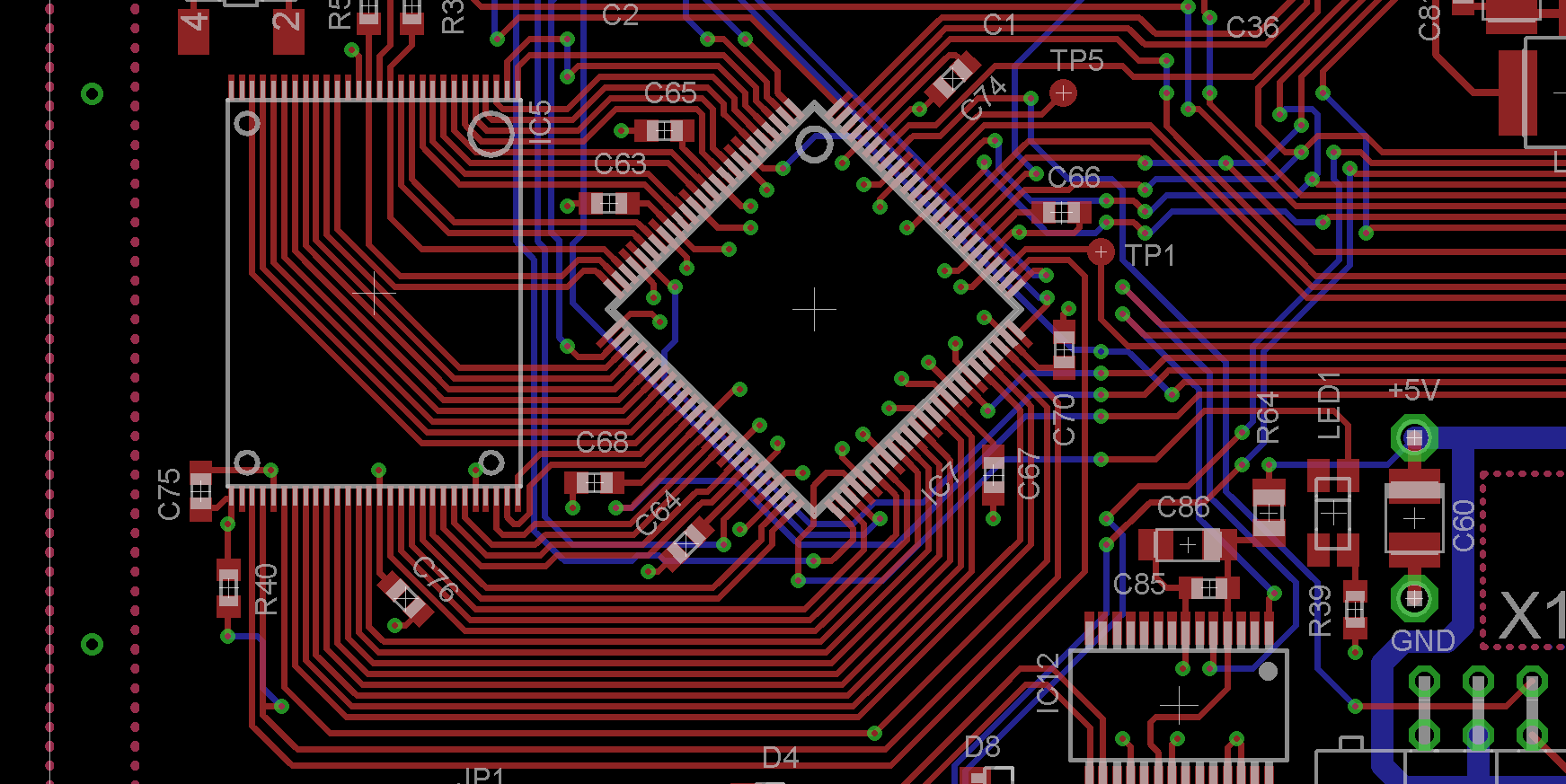

@ Frank (Gast)
>Frueher konnte ich mit signal im brd einige Signal routen und dann
>mittels ULP dies  im Schematic annotieren.
>Im aktuellen Eagle finde ich dieses ULP nicht mehr.
>Kann mir jeman da auf die Spruenge helfen .
Was soll der Unsinn? Wenn man SIGNALE einfügen will, dann tut man das im
SCHALTPLAN. Danach kann man die Leiterbahnen im LAYOUT verlegen.
Macht die ganze Welt so und es funktioniert sehr gut!

Als normale Signal Linien. Ich weiss, die sind nicht schòn und bei
Kreuzung kann es zu Problemen kommen, aber ist immer noch besser als
dies alles selbst zu machen.
Mittlerweile geht es mit Export netlist, deshalb ist dieses ULP
warscheinlich auch verschwunden, aber wenn ich es mit netlist machen,
werden alle signale ,
auch wenn diese identisch sind, umgeàndert. Dies gibt eine "Sauerei".
Irgendwie muss es doch moeglich sein, Signale im brd zu definieren und
diese
im Schaltplan upzudaten. Auch wenn dabei "Mist" herauskommt, ist man
immens
schneller diesen "Mist" aufzuràumen als alles selbst zu machen.
Das mit Pinswap weiss ich dass es hier geht, ist aber im speziellen Fall
nicht verwendbar.

Im konkreten Falle will ich Steckadapter im fertig gerouteten Board
einarbeiten, um zwei Boards mittels Stecker zusammenzuschalten, damit
das Board im Einsatzfalle messbar ist.
Dies debug Feature sollte in das Layout rein.

Stimmt, ended in solche Luftlinien. An den Pins fuegt man dann eine
Net sowei Label hinzu und lòscht dann die Luftlinie.
Habe rausbekommen wie das jetzt geht, alle Leiterbahnen ausblenden und
dann werden nur mehr die Signal exportiert.

Ja, so ein Feature habe ich auch schon vermisst.
Da zeichnet man einen schönen Schaltplan, aber beim Routen stellt sich
dann heraus, dass eine andere Belegung z.B. der IO-Pins eines AVR
günstiger wäre.
Also: Im Board die zu tauschenden Pinnummern abzählen und aufschreiben,
in den Schaltplan wechseln, die betreffenden Netze teilweise löschen und
neu verbinden. Wieder zurück in den Layouteditor und routen. Den Spaß
hat man dann unter Umständen mehrmals hintereinander, weil man sich
vielleicht mal bei den Pins verzählt hat, oder später feststellt, dass
eine andere Pinbelegung noch günstiger wäre.
Wäre doch schön, wenn man solche Änderungen komplett im Layouteditor
machen könnte. Neue oder geänderte Netzabschnitte könnten im Schaltplan
als Luftlinien dargestellt werden, die man dann im Netzlayer "routen"
könnte, genau wie im Layout.
Würde außerdem das reverse-Engineeren einer Schaltung ganz dramatisch
vereinfachen :-)

Welchen Nachteil hat denn die bestehende Methode? Ich bin zwar kein
Layoutprofi, hab aber schon "die eine odere andere Platine" entworfen,
die etwas über ein "Hello World" mit einem kleinen uC hinausgeht. Und
dabei habe ich diese von dir eingeforderte Funktion nicht vermisst.
Warum? Weil ich VORHER überlegt habe, dass eine Verbidnung zwischen
einem FPGA und Flash viele, viele Leitungen brauch, und man deshalb
sinnvollerweise VORHER mal etwas nachdenkt, wie man die beiden ICs
verbindet. Und wie? Ganz einfach. Datenblätter mit Pinbelegung der
beiden ICs aufmachen, Fenter nebeneinander, dann angefangen von Pin 1
die Pins der Reihe nach verbinden, 1,2,3,4,5 etc. Was dann rauskommt,
sieht man hier, siehe Anhang.
Wie bereits gesagt, gibt es die Funktion Pinswap, welche das Tauschen
von Pin ermöglicht, ohne Netze zu zerreißen. Allerdings muss man dann
die Leitungen im Schaltplan wieder schön machen.
Das Konzept von Eagle ist nun einmal, dass der SCHALTPLAN die
Verdrahtungslogik vorgibt und nur in Richtung Layout diese Informationen
wandern, nicht umgekehrt. Verbindung im Schaltplan -> Luftlinie im
Layout.
Wenn gleich es technisch möglich wäre, das auch in die andere Richtung
zu machen, halte ich es weder für notwendig noch für konzeptionell
sinnvoll. Es entsteht mehr Kuddelmuddel durch unsauberes Arbeiten.
Auch das beste CAD-System ersetzt Brain 2.0 nicht.
>Vorteile erkennen: Ich erreiche dass gleiche Resultat mit weniger
>Aufwand.
Jain. Meistens geht es aber eher in Richtung "Malen nach Zahlen" ala
Sprint Layout. Das ist Kuddelmuddel.
