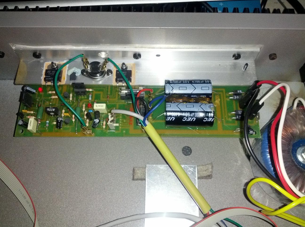

ich hab ein Problem mit meiner SCA 150. Hierbei handelt es sich um einen
etwas in die Jahre gekommenen Universal-Verstärker. Leider gibt dieses
Gerät keinen Ton mehr aus, welche ber die 3 Line Eingänge reinkommen
(alle 3 durchgestet).
Wird das Gerät eingeschaltet, so kommt es zu einem kurzen knacken der
Lautsprecher, wenn zuvor Master Volume nicht heruntergeschraubt ist. Das
Verhalten ist soweit bei dem Gerät "normal", bzw. das macht es schon
seit über 10 Jahren, als das Gerät zum ersten Mal meinerseits im Einsatz
war.
Ein Defekt der Lautsprecher kann ich bereits ausschließen, da diese
bereits an einem externem Verstärker getestet wurden.
Nun weiter zu den Bereichen, die ich bereits getestet hab.
Spannungsversorgung [Bild1]:
An den Steckverbindungen, ausgehend von Schwarz als Massepunkt messe ich
zwischen
Schwarz und Blau -44VDC
Schwarz und Rot  +44VDC
Soweit scheint die Spannungversorgung in Takt zu sein. Die 2
Feinsicherung sind ebenfalls iO und der STB(Anschluss der 2. grünen
Leitungen) ist ebenfalls durchgängig.
2 Fragen in diesem Bezug stellen sich nun aber. So wie ich das sehe,
läuft die Laststromversorgung über die 3 oben genanntenten Messpunkte.
Nun ist aber die Frage, wofür diese 2 polige (weißbeige) Anschluss ist.
Es sieht so aus, als würde es sich hierbei um die Steuerspannung
handeln. Diese wird durch alle Platinen durchgeschleift, bleibt aber
komplett spannungslos. Ein Indiz darauf ist, dass die 2. Led unterhalb
des STBs NICHT leuchtet.

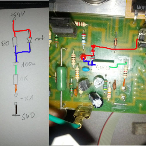

Ich versuche derzeit den Schaltplan nachzuvollziehen. Habe den ersten
Strang von +44V nach GND fertig.
Sieht für mich aber nicht wirklich nach einer Spannungsquelle aus.
[Bild2]
Ist auf dem Aussschnitt auf Bild2 ggf noch ein Bauteil defekt, welches
man so auf Anhieb optisch nicht erkennen kann?
Werde nachher noch weitere Infos nachliefern, sofern ich noch etwas
anhängen kann. Optisch ist sowohl auf der Oberseite als auch Unterseite
keine Verkockelung etc zu sehen.
