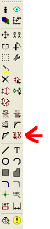

>In der linken Befehlsleiste meines Eagle 6.5 fehlt das button "invoke",
Kann ich mir schwer vorstellen. Vielleicht hast du den aus Versehen in
einem Menu ausgeschaltet?
>Wie bekomme ich das button in die Befehlsleiste ?
Poste mal einen Screenshot von deinem Fenster. Ich hab auch 6.5 und
Invoke war immer da. Ich hab auch kein Menu gefunden, wo man das
entfernen kann.
Hast du an der Datei eagle.src im Verzeichnis /src rungespielt?
OP #4071549
Hallo Falk,
besten Dank für Deine Antwort.
So wie Du die Befehlsleiste zeigtst, kenne ich es von Eagle 3.5-5.6
In 6.5 und auch in 7... fehlt dieses Icon, wird also scheinst von
Cadsoft nicht mehr in die Software integriert.
Gruß Edgar
#4071576
@ Edgar Falke (edgarfalke)
Nun rate mal, mit welcher Version dieses Bild erstellt wurde?
RICHTIG! 6.5.0!

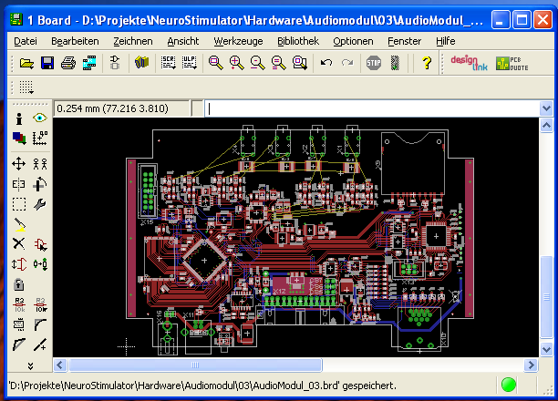

Nö. Entweder musst du mal deine Brille putzen oder du hast durch eine
unglückliche Verkettung von Umständen in den Setup-Dateien was
verändert, wie auch immer das passiert ist.
Wo ist der Screenshot, um den ich dich bat?
Kann es sein, dass du einfach das Fenter zu klein gemacht hast? Dann
wird nänlich ein Teil ausgeblendet! Siehe Anhang! Also Fenster
maximieren! Oben rechts ist das Symbol dazu!
