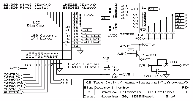

ich habe seit längerem vor mein alten GB auszuschlachten und das Display
für einen selbstgebauten Computer zu verwenden.
Leider findet man quasi garnichts über dieses Display, was brauchbar
wäre... um mal ein bsp. zu nennen:
"Ist es möglich ein GB-Display mit einem Microcontroller anzusteuern?"
Antwort -> "Ja, dass ist es, es ist jedoch kompliziert."
Achso... soweit war ich schonmal...
Hat jemand sowas schonmal versucht oder ist vielleicht jemand
erfolgreich geworden?
würde mich sehr freuen eine Antwort zu bekommen!

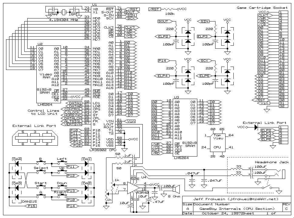

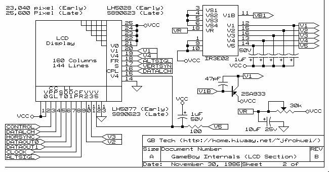

Gast #22367
Jaja, ich habe Gameboy falsch geschrieben.... mist.
ich habe eine art datenblatt drann gehängt.
Da steht einiges drinn, ethält aber keine Datenfluss-Schema.
Die Ansteuerung soll ähnlich einem Monitor sein, allerdings mit etwar
9khz horizontaler frequenz statt 15 khz.
Diese zwei Digitalen-datenleitungen machen mich stutzig. Andere sind
daran ebenfalls gescheitert...
Ich habe noch ein paar mehr Schematische Bilder von dem Gameboy. Ich
mache noch einen Post um das zweite wichtige noch drannzuhängen.
Gast #22369
Das Display ist im Prinzip ein normales LCD-Grafikdisplay ohne
Controller. Daher muss der Mikrocontroller die komplette Aufbereitung
der Daten übernehmen. Dies dürfte ein recht umfangreiches
Softwareprojekt werden. Ob das den Aufwand für eine Einzelstück lohnt
