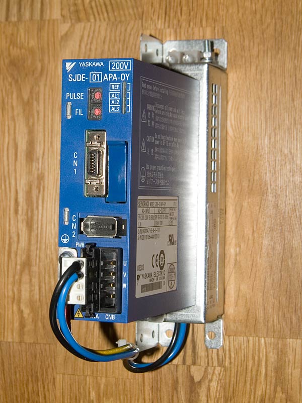

Hallo Forengemeinde,
ich suche für ein YASKAWA Servopack SJDE-01 APA-0Y folgende Stecker bzw.
Buchsen. Den selben Regler gibt es auch von OMRON, deswegen die zwei
Bezeichnungen. Ich würde von jeden Typ 2 Stück benötigen.
Typ  YASKAWA         OMRON
CN1  JZSP-CHI9-1    R7A-CNA01R
CN2  JZSP-CHP9-2    R7A-CNZ01R
CNB  JZSP-CHM9-2    R7A-CNZ01A
Zumindest den Hersteller/Typ für CNB habe ich heraus bekommen, JST
(04JFAT-SAYGF-N). Bei den anderen bin ich völlig Ratlos. CN2 sieht fast
aus wie FireWire ist aber 10polig. CN1 hat 14 Pole. Auf Nachfrage bei
einem Lieferanten, nannte man mir Lieferzeiten von Teilweise
12-16Wochen. Da hier sicher einige mit solchen Servos zu tun haben, hege
ich die Hoffnung, das eventuell jemand sowas in der Restekiste zu liegen
hat. Bitte alles anbieten, auch mit Kabel dran. Das mach ich mir dann
schon zurecht.

Ich sage mal so, Umrüsten wäre die allerletzte Option aber sicher
möglich. Ich bin jetzt aber durch ein anderes Forum und weiterer
Recherchen auf den Hersteller der Stecker gekommen.
CN1: 3M 10114-3000PE
CN2: 3M 36210-0100FD
CNB: JST 04JFAT-SAYGF-N
Pos. 1 u. 2 gibts sogar bei Mouser für den Bruchteil des Preises von
OMRON/YASKAWA und für Pos.3 findet sich auch noch eine Quelle.
