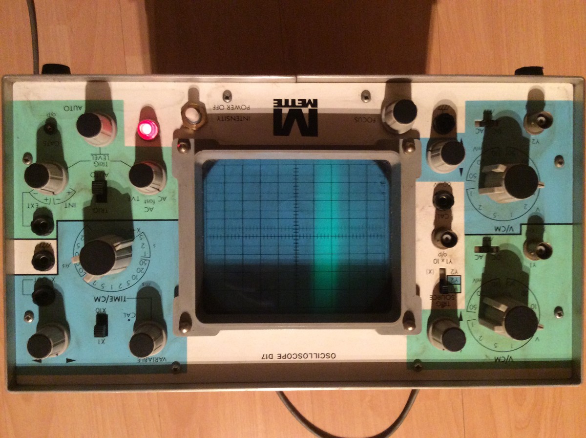

Oszilloskop METTE D17 Vertikalablenkung defekt?
Gast #4070893

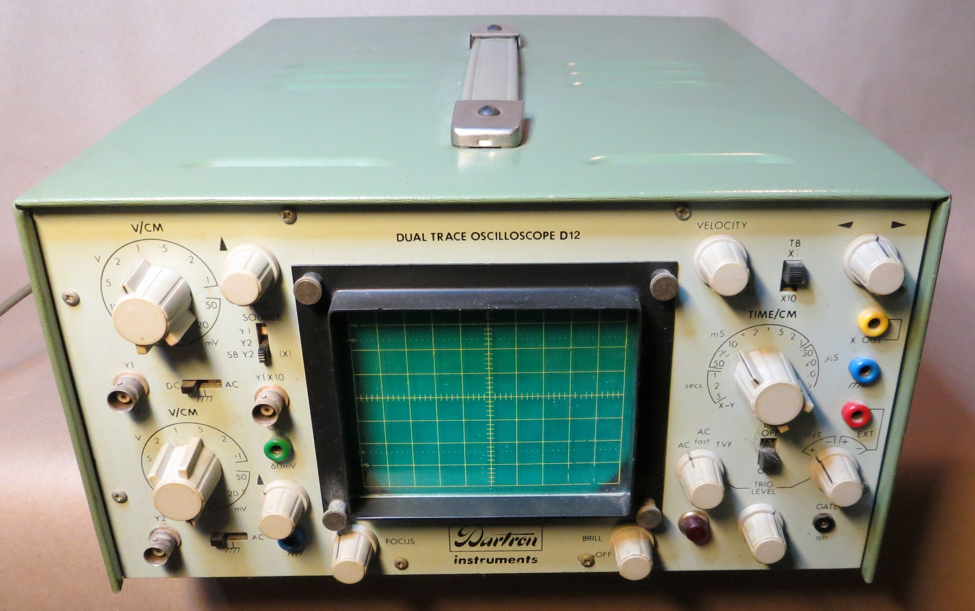

Hallo!
Durch einen Zufall habe ich ein altes Oszilloskop bekommen;
Allerdings hat es folgenden Fehler: start einer horizontalen Linie, habe
ich eine vertikale, ungefähr ein Feld breitr Linie. Diese läuft - wie es
sein sollte- von links nach rechts durchs Bild.
Ich würde das Gerät gern reparieren/reparieren lassen. Ein erster Blick
ins Gerät zeigt keine offensichtliche Auffälligkeiten.
Kennt jemand vllt den Hersteller oder hat einen Schaltplan?
Für Tipps und Hinweise wäre ich dankbar.
Grüße,
Huj

Gast #4071112
moinsen,
das Foto sieht so aus, als wenn der Elektronenstrahl weit außerhalb des
Schirms landet, also die Vertikalen Ablenkplatten trifft oder streift.
Dann kommt nur ein diffuser Schwall auf dem Schirm an und es gibt
keinerlei scharfes Bild.
Wie schon erwähnt wurde, sieht das nach einem Ausfall der
Vertikalendstufe oder (einer) deren Versorgungsspannungen aus.
Möglichst mal das Potenzial der Ablenkplatten prüfen -> vermutlich
bekommt eine der Ablendkplatten aufgrund eines Endstufen- oder
Versorgungsspannungs-Ausfalls eine viel zu große (positive oder
negative) Spannung ab, so daß der Strahl komplett vom Schirm weg
ausgelenkt wird.
Schau mal, ob der Helligkeitsinsteller wirkt und ob sich das Bild mit
den Vertikal-Position Einstellern beeinflussen läßt.

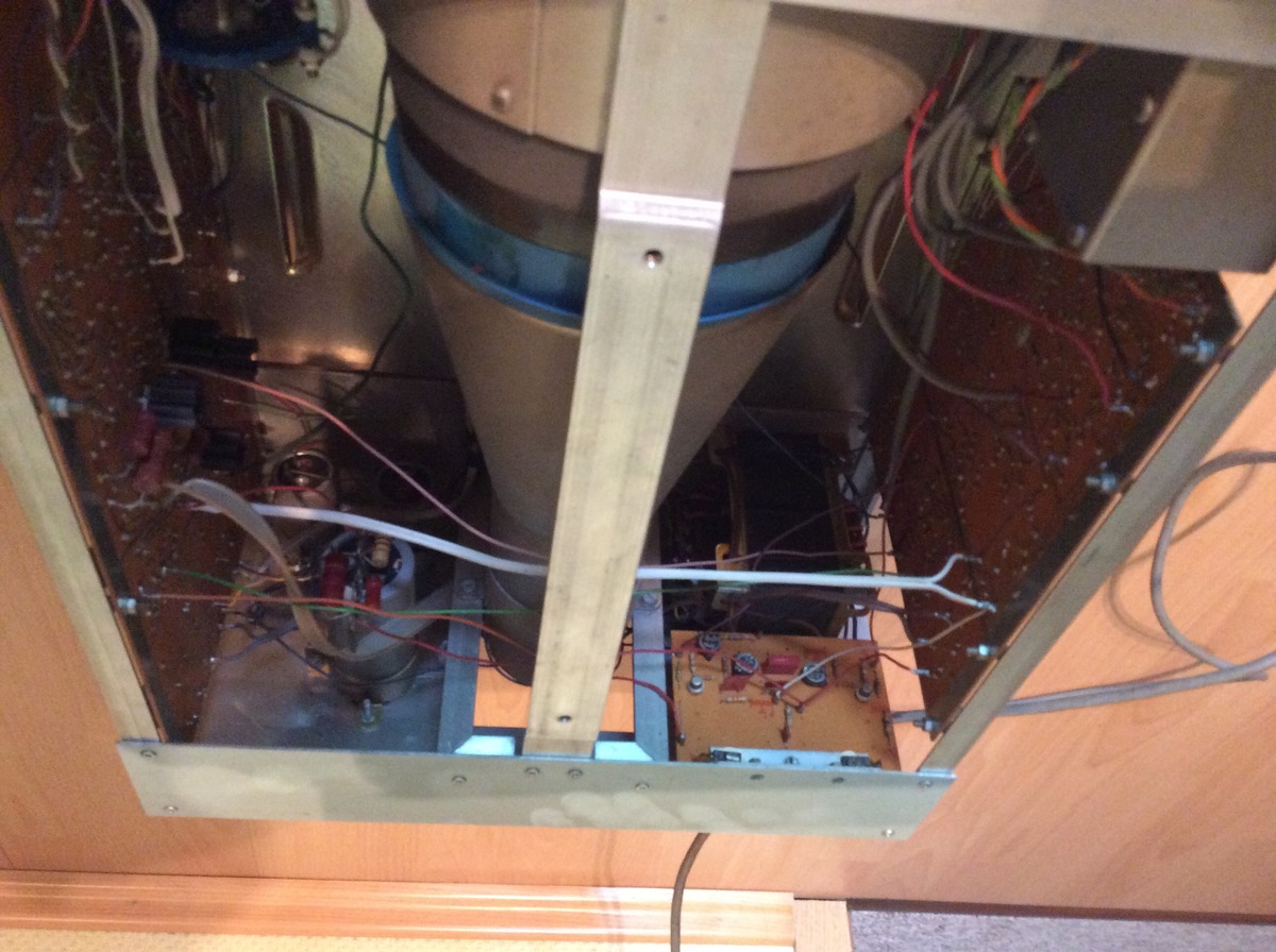

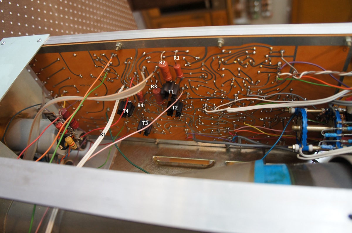

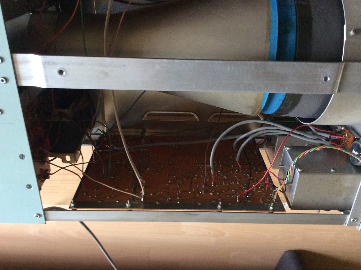

Gast #4071415
Hallo!
Ich hoff ihr habt die Zeitumstellung alle gut überstanden :)
Ich habe leider keinen Tastkopf dazu bekommen - wenn ich die Buchsen auf
Masse legen soll, kann ich dann einfach einen Draht in die Buchse
stecken und dann von dort ans Gehäuse?
Der Y-Pos Regler hat nur geringen Einfluss auf die Linie- aber man sieht
das sich die Position doch etwas verändert.
Anbei ein paar Bilder vom inneren - ist wirklich sehr schön
übersichtlich.. Ich dachte ja erst, dass es sich um ein Gerät aus den
80er Jahren handelt.. Aber so wie das aufgebaut ist, ist wohl eher aus
den 60ern..
Grüße!

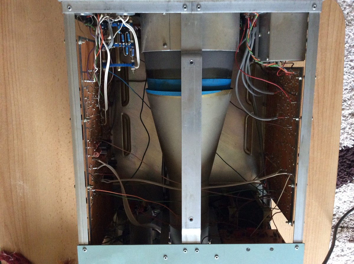

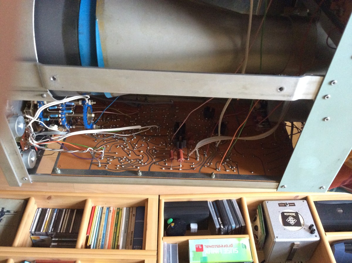

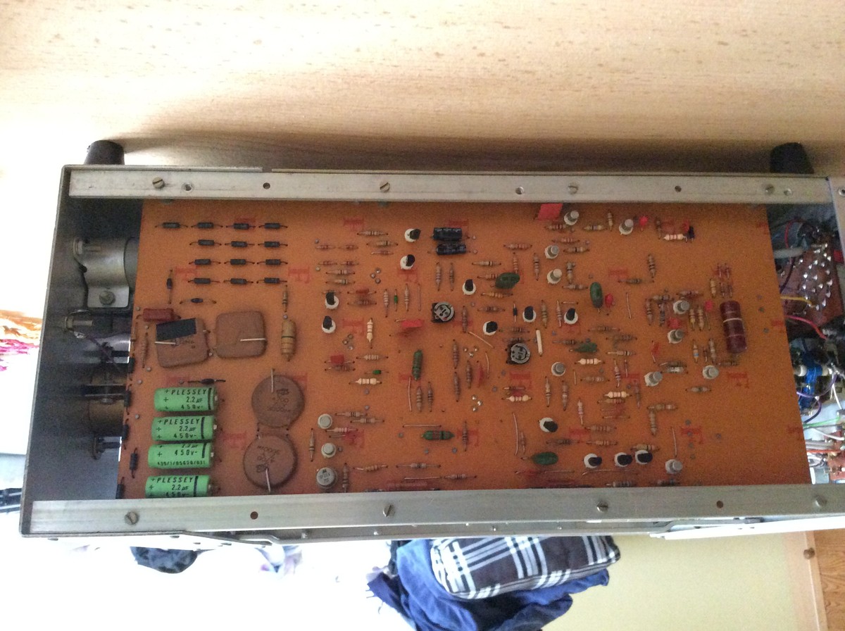

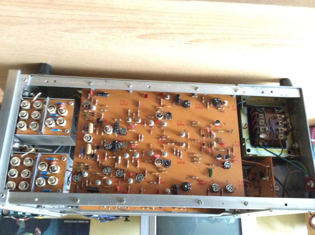

(Firma: matzetronics) #4071470
Jo, allerdings wird mir schwindlig, wenn ich deine auf dem Kopf
stehenden Fotos anschaue. Auch doof, das sie alle den gleichen Namen
haben.
Auf dem mittleren Bild ( das 3.) ist der 2 Kanal Y-Verstärker - mit den
vielen Trimmkondensatoren. Von der Rückseite dieser Platine geht das
weisse 2-polige Flachbandkabel Richtung X-Board, das trägt vermutlich
die symmetrischen Signale. Da könntest du mal mit einem Multimeter die
Spannungen messen, die eigentlich gegen Masse einmal eine positive und
einmal eine negative Spannung haben sollten.
Ich kann nicht genau sehen, wo nun die eigentliche Y-Endstufe ist, ich
sehe aber auf der Rückseite des X-Boards vier Steckkühlkörper, von denen
2 vermutlich die X- und die anderen beiden die Y-Endstufe sind.

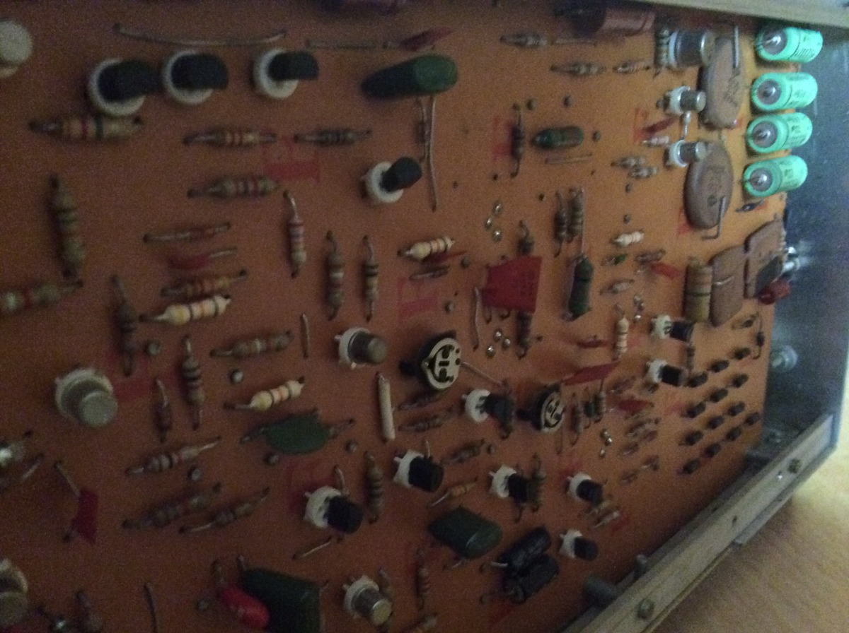

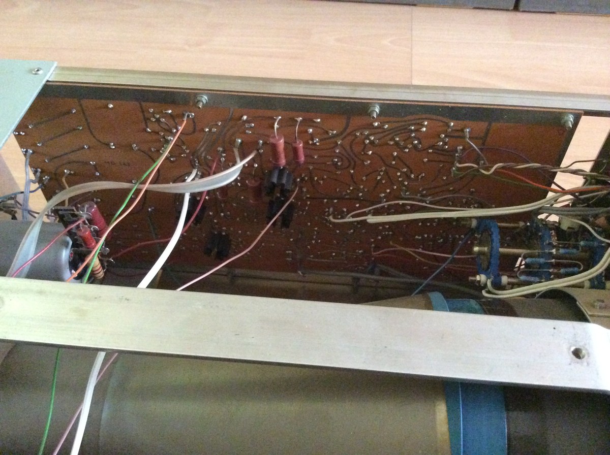

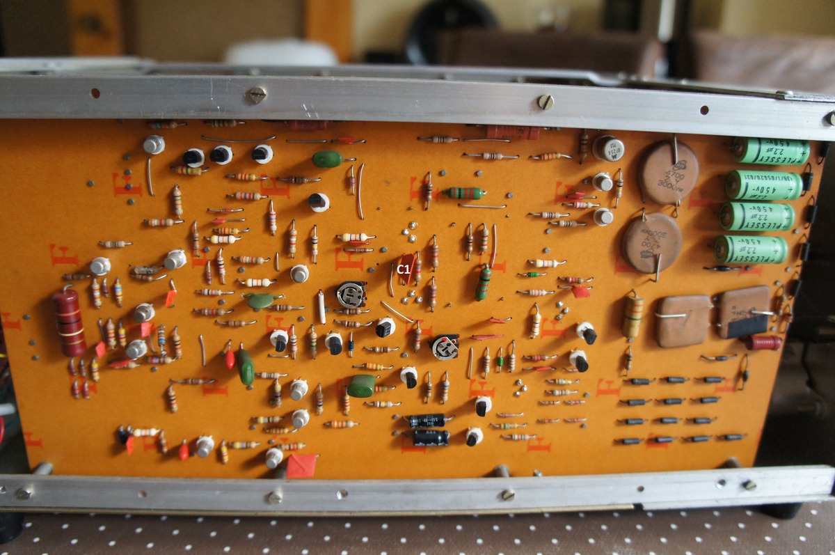

Gast #4071581
Hier auch nochmal zwei Bilder.
Einmal die Vorderseite des X-Boards. Und dann auf der Rückseite des
X-Bords.. Das Bauteil sieht defekt/abgebrochen aus. Ist das ein
Scheibenkondensator? Der Aufdruck ist leider kryptisch.
Gast #4071623
Genau den!  Da ist eine Ecke ab..
Ok, alle weiteren Bilder mit ser DSLR- versprochen! Falls Aufnahmen von
Details helfen, bitte einfach bescheid sagen!
Grüße,
Huj

#4071739
Der Abgebrochen Kondensator sollte wahrscheinlich nicht das Problem
sein. Das dürfte einer mit kleiner Kapazität im nF Bereich sein. Ohne
die Ecke ist die Kapazität etwas kleiner, aber das muss nicht unbedingt
stören - auch so haben die Kondensatoren große Toleranzen. Etwas anderes
könnte es sein, wenn der Anschluss ganz ab ist.
Bis jetzt ist noch keine Endstufe mit etwas mehr Leistung zu erkennen.
Die Endstufen könnte man ggf. auch über ein verfolgen der Leitungen von
der Röhre finden. Wenn sich sonst nichts weiter findet (größere
Widerstände und Transistoren mit Kühlkörpern), dürfte es der hintere
Teil auf der Rückseite der X-Platine sein. Also schon in der Nähe des
Abgebrochenen Kondensators.
Da könnte man ggf. die Transistoren unter den Kühlkörpern mal grob
kontrollieren: durchgebrannte Transistoren haben meist eine direkte
Verbindung E-C - das kann man auch noch im eingelöteten Zustand
durchmessen.
(Firma: matzetronics) #4071850
Doch, da sieht man die Endstufen. Die sind von hinten gegen die Platine
gelötet - und zwar ein Pärchen genau rechts und links vom abgebrochenen
Kondensator. Das andere Pärchen ist auf dem krisseligen Bild auch an den
Lötstellen zu erkennen, weiter im Hintergrund. Auf den anderen Bildern
sieht man ihre Steckkühlkörper.
Auch die Arbeitswiderstände wurden von unten an die Platine gelötet,
warum auch immer.
@TE: So kryptisch der Text auf dem Kondensator auch sein mag, poste ihn
bitte mal. Hier gibt es einige Hieroglyphenkenner :-)
Die beiden Bandleitungen führen die X und Y Signale zur
Bildröhrenplatte. Wenn du also das eine Paar verfolgst, stösst du direkt
auf den Kollektor der Y-Endstufe. Das andere geht dann natürlich zur
X-Endstufe.
Achtung - auf den Kollektoren (Gehäusen) der Transistoren dürfte einiges
an Spannung liegen - Vorsicht beim Messen. Verdächtig sind auch die
Leistungswiderstände, die du auch im eingebauten Zustand mal auf ihren
Wert prüfen kannst. Gerät dabei natürlich ausgeschaltet und entladen.

1.Mit etwas MEHR Licht könnte man evtl. was erkennen auf den Bildern.
2.Sie Dir mal die Endtransistoren und deren Ansteuerung genauer an.
3.Keramikkondensatoren mit Schlappohren könnten einen Kurzschluss
verursachen, also messen!

Hallo zusammen!
Ich habe mal ein paar neue Bilder gemacht von der betreffenden Platine.
Auf den Bildern habe ich einige Bauteile beschriftet.. nachgfolgende
eine Auflistung der erkennbaren Aufschriften und meiner Messergebnisse.
Ich hoffe ihr könnt mir damit weiterhelfen ;)
Widerstände:
R1:
Aufschrift 7k4
Messbereich Multimeter bis 200kOhm: 28kOhm
R2:
Aufschrift 10k5
Messbereich Multimeter bis 20kOhm: 10kOhm
R3: keine erkennbare Aufschrift
Messbereich 200kOHm: 10 kOhm
R4: Aufschrift 7k4
Messbereich bis 200kOhm: 28kOhm
Bei den Messungen hatte ich teilweise schwankende Werte.
Transitoren:
T1: Nur hier ist eine Aufschrift im eingebauten Zustand erkennbar.
BF258 713
T1-T4 habe ich eine Messspitze an das Gehäuse gehalten und dann die 3
Beinchen durchgemessen. Jeweils eins der äußeren Beinchen hatte
durchgang.
K1: An diesem Kabel habe ich die Spannung gemessen. Hier waren gegen
Masse +20V bzw -20 V messbar.
Auf dem Bilder der Vorderseite habe ich den Kondensator mit der
abgebrochenen Seite markiert: C1.
Hier kann ich durchgang zwischen den Pins feststellen.
Grüße,
Martin
#4077816
Wenn jeweils nur 1 Pin direkten Kontakt zum Gehäuse hat, ist das schon
mal ein gutes Zeichen für die Transistoren. Der eine Pin (bei nicht ganz
alten der Kollektor) ist halt an das Gehäuse angeschlossen.
Bei den Widerständen ist der Wert von 28 K für Widerständen mit nominell
7,5 K verdächtig. Das sollte eigentlich nicht sein. Immerhin sind die
Werte aber die Beiden Kanäle wohl Symmetrisch. Da sollte man noch mal
die Beschriftung ansehen. Ein höherer Wert als nominell und dann
Symmetrisch ist ist ungewöhnlich.
(Firma: matzetronics) #4078149
Huj schrieb:
> R4: Aufschrift 7k4
Da würde auch ich vermuten, das das eigentlich ein 27k4 sein könnte, vor
allem, wenn das bei beiden Widerständen so ist.
Hmm, R2 und R3 könnten m.E. mal ein bisschen nachgelötet werden.
> BF258 713
Das klingt gut, ein NPN Hochvolt Videoendstufen Transistor. Die sind
zuverlässig leider nur im ausgelöteten Zustand zu messen. Löte erstmal
die Widerstände nach.
Das darf nicht sein. Nimm in raus und mess ihn ausgelötet. Ich vermute
einen 47pF Kondensator, vllt. kennt sich hier jemand aber noch besser
mit der Beschriftung aus. Du kanst ihn aber auch erstmal weglassen, wenn
er wirklich einen Kurzschluss hat.
