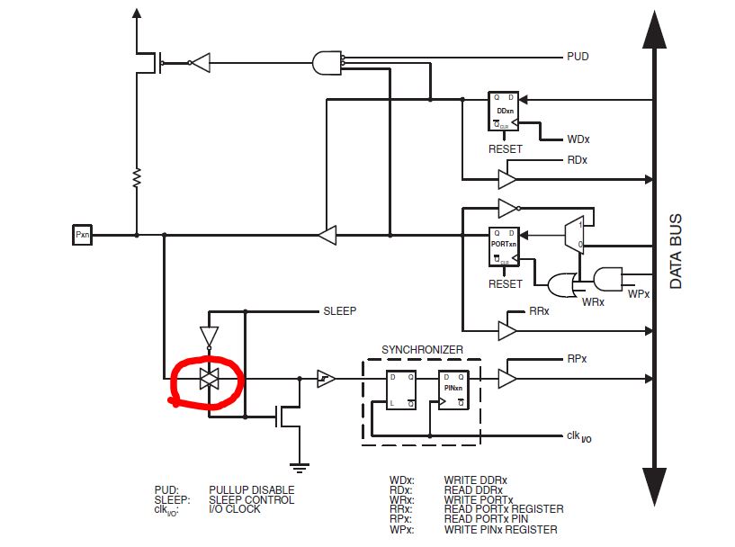

Hallo zusammen, kann mir jemand sagen, was das rot eingekreiste Symbol
bedeutet? Das bild stammt aus dem datenblatt des ATmega 328P von Atmel
und beschreibt die General Digital I/O Pins. Ich habe schon sämtliche
Listen von elektrischen Symbolen durchgeschaut aber konnte nicht finden,
für was das steht. Wäre dankbar, wenn mir kurz jemand des rätsels Lösung
sagen könnte.

Ich hab nirgends eine Angabe dazu gefunden und ohne den Hauch einer
Ahnung wofür das Zeichen steht ist es schwer entwas dazu zu finden. Der
Link hilft mir sehr viel weiter!!!!

Das ist ein bidirektionaler Schalter. Also sowas wie es auch im 4066
Analogschalter drinnen ist. Der kann Signale von links nach rechts aber
auch von rechts nach links fliessen lassen. Also wie ein richtiger
Schalter. gesteuert wird er von den Anschluessen oben und unten. Wird in
ICs sehr viel verwendet um Gatter zu sparen.
