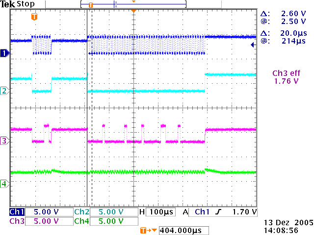

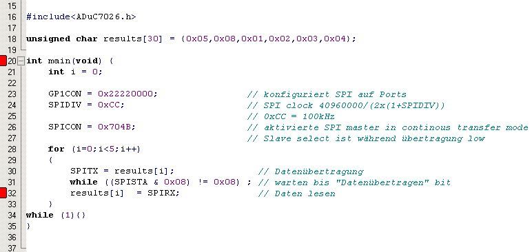

ich arbeite gerade mit einem ADUC7026 und möchte nun mit SPI den EEPROM
25LC640 von Microchip beschreiben. Problem ist, dass ich auf dem Oszi
sehe, dass mein Master, der µcontroller, eine Zahlenreihe schickt ,aber
auf dem EEPROM nichts steht. Habe den EEPROM mit einem Auslesegerät
ausgelesen und es steht im EEPROM nichts drin.
Habe im Anhang mein Progrämmchen beigefügt. Ach ja, habe es auf c und
mit Keil µVision3 programmiert.
vielen dank im voraus,
grüßle sumsum
Gast #267296
habe mal mit meiner Schreibroutine des 25LC040 verglichen.
1. Chipselect Low
2. Write Enable Latch (bei mir 0x06)
3. Chipselect auf High und kurz warten (CS disable time)
4. Chipselect auf Low und raus mit dem Schreibbefehl, der Adresse und
den Daten
Gast #267297
habe das mit deiner anweisung mal probiert. hatte tatsächlich den Write
enable latch vergessen. geht aber trotzdem noch nicht.. hab mal
oszi-bild beigefügt.weiß nicht ob das was bringt..
danke, grüßle
sumsum
Gast #267298
So,
habe Fehler gefunden, nachdem ich das status register ausgelesen habe.
das write enable latch war nicht richtig gesetzt. habe
programmierfehler gemacht. naja es funkt jetzt.
danke sumsum
