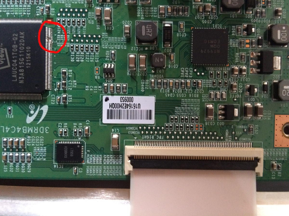

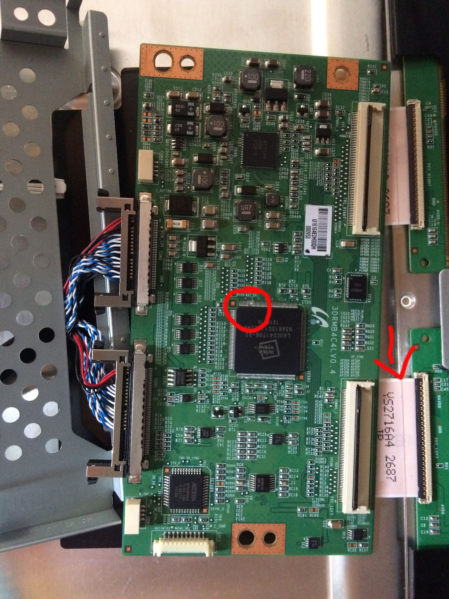

Hallo Leute,
es gibt ja menschen, die nehmen zu lange schrauben, um den Fuß des LCDs
zu befestigen. Danach hat man allerdings kein bild mehr ;)
Ich selbst bin gelernter Elektroniker und besitze auf der Arbeit alle
möglichkeiten, Platinen zu reparieren, aber diese Platine mit dem
Prozessor drauf ist wohl hin (wie ihr im roten kreis erkennen könnt).
Könnt ihr mir vielleicht sagen /helfen, was das für eine Platine ist und
wo ich evtl ersatz herbekomm?
Denn google oder e*ay helfen mir da nicht.
Blaupunkt 55 Zoll / 55/191N-HT-5B-1HBQKU-DE
BA55D191B1BQKUE588

Deine zerstörte Platte ist das sog. T-Con Modul.
Dieses T-Con gehört zum Panel, bei dir das Samsung LTA550.
Die Bezeichnung Blaupunkt ist irrelevant, die Kiste ist in der Slovakei
zusammengestöpselt, das Innenleben vermutlich aus der Türkei oder aus
China, das Panel kommt aus Korea.
Samsungmodule haben in der Regel eine weitere Bezeichnung, beginnend mit
BN 00XXX oder so ähnlich. Das sollte die Suche erleichtern.
Oder auf einen Displayschaden bei Ebay lauern.

Wenn ich mir den Schraubenschaden so ansehe...ganze Arbeit =D
Kontrolliere sicherheitshalber noch mal den Rest der Kiste, an einer
einzigen Schraube hing der ja vermutlich nicht.
Gast #4073268
So wie es aussieht ist das aber reparabel! Sebst wenn die Pads auf der
Platine abgerissen sind! Die Leiterbahnen laufen zu den Widerständen,
mit Fädeldraht wäre dies eventuell brückbar!
Es sei denn die Ports im uC sind defekt wegen dem Kurzschluss...
