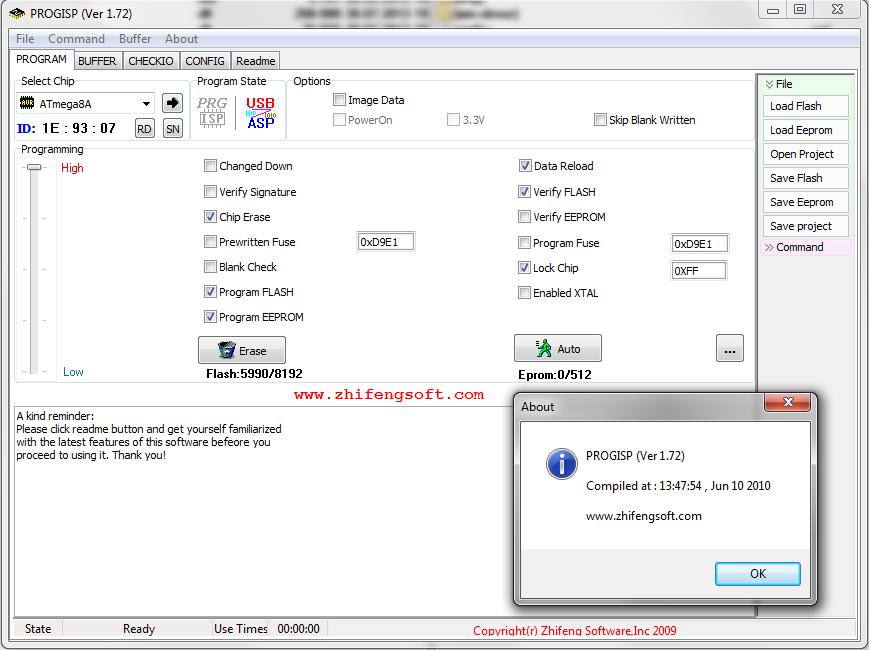

Beim Rumspielen mit den Einstellungen habe ich auch den "Auto" Button
ausprobiert, das Programm terminierte in Rekordzeit ohne Fehlermeldung
und anschließend war der Stick tot, der aufgeklebte ATMega8A wird nicht
mehr erkannt. Ich hab diversen Übersetzungstools das chinesische Manual
halbwegs verständlich ins Englische übersetzt - leider Fehlanzeige, über
solche Optionen und deren Hintergründe schweigt es sich aus.
Ich war dann so mutig, einen pro mini zu "opfern", alles mögliche
probiert, Flash, EEProm, Fuses, lesen, schreiben..alles perfekt.
Dann ein zweites Mal den Auto-Button angeklickt... rien ne va plus.
Was kann passiert sein?
Welche verborgene Einstellung tötet die Controller?
