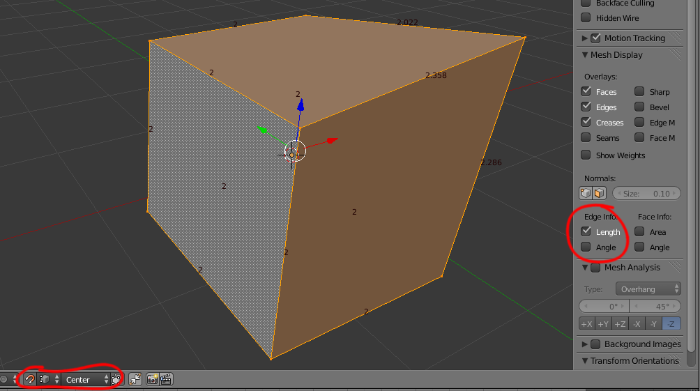

Ich weiss Blender ist kein Konstruktionswerkzeug. Es ist aber in der
Lage die Modelle zu erstellen. Beim Konstrieren sind aber die Tools
Messen und Maßeingabe, Fangen an Eckpunkten sehr wichtig.
Gibt es da ein Plugin oder ein Ansichtsmodus, um besser konstruieren zu
können?

> Snapping und Kanten- bzw. Seiteninfos gehen von Haus aus.
Bei komplexeren Sachen überlagern sich die Infos aber gern unleserlich
und es gibt keine Möglichkeit, die mal "rumzuschubsen". Ich hab auch
noch nichts gefunden, wo man selektiv den Font grösser machen kann.
> Messen
Es gibt das Measurement-Addon, das kann aber nur in einem OBjekt oder
zwischen Objektpositionen (+3D-Cursor) messen. AFAIK gibt es nichts,
womit man direkt zwischen zwei Vertices oder Edges von zwei
unterschiedlichen Objekten messen kann. Nachdem es auch immer nur ein
aktives Objekt gibt (bzw. man da im Edit-Mode ist), ist das auch recht
logisch. Bei Vertices kann man höchstens den 3D-Cursor draufsnappen und
damit weiterarbeiten.
> Maßeingabe
Das geht zumindest bei rechtwinkligen Sachen mit den Dimensionfeld ganz
gut. Einzelne Punkte/Seiten/Flächen kann man im Editmode ja auch per
Zahleneingabe definiert verschieben (auswählen, G x/y/z <Nummer>
<Enter>). Damit komme ich ganz gut zurecht, habe damit einen Gebäudeplan
(mit Fenstern, Winkeln, Vorsprüngen, etc) von der Messung mit Meterstab
und Ppaier auf ein 3D-Modell umgesetzt.
Innerhalb eines Objekt kein Problem, objektübergreifend weiss ich ausser
über den 3D-Cursor-Umweg nichts. Selbes Selektionsproblem wie beim
Messen: Es kann nur einen geben...
