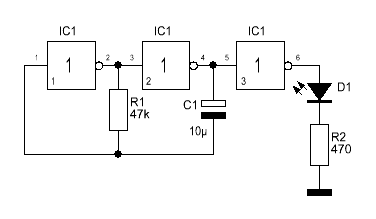

Ich bin im Internet bei der Suche nach einer Schaltung auf eine
ungwöhnliche Art der Takterzeugung gestoßen. So wird auf dem Angehängten
Schaltplan mithilfe eines 6-fach Inverters ein takt erzeugt. Nun würde
ich gerne kurz wissen wieso man auf solch eine Art der takterzeugung
zurückgreift. Hat diese schaltung irgendwelche Vorteile gegenüber zB
einem Taktgeber mit einem NE555? Also zB das die andere genauere oder
steilere flanken hat oder so, bzw mit höheren frequenzen zurecht kommt?
Es handelt sich bei der Schaltung um ein 4069
von derguteweka (Gast)
Moin,
Der Vorteil dieser Schaltung kommt hauptsaechlich dann zum Tragen, wenn
du keinen einzigen 555 hast, aber noch ein paar Inverter irgendwo
rumliegen...

von Joachim B. (jar)
sieht mir eher wie ein Prinzipbild aus, ich kenne das eher mit
Schmitttrigger Eingängen, dort sind die Flanken steiler bzw. die
Umschaltung oder so ist mir noch in Erinnerung.
Warum, weil noch einige Gatter über sind und keine extra Bauteile Geld
oder Platz verschwenden, weil es extrem billig werden soll, weil es für
die Anwendung genügt oder nur um zu Zeigen das es geht?

von npn (Gast)
Arduinoquäler schrieb:
> Und eine davon ist auch noch überflüssig.
Du meinst sicherlich das dritte Gatter. Meiner Meinung nach dient das
zur Entkopplung, damit die Last keinen Einfluß auf R/C hat. Insofern
durchaus nicht überflüssig!

Dann wuerd' ich keinerlei RC-basierte Schaltung nehmen, sondern eher
einen CD4060 mit entsprechendem Quarz(oszillator aus seinen Gattern). RC
Oszillatoren sind mir nicht frequenzstabil genug.

von Achim H. (anymouse)
> rumliegen...
Die "rumliegenden Inverter" sind bestenfalls sogar die unbenutzten Teile
von Mehrfach-Inverter-Gatter wie etwa einem 4096, die man für den Rest
der Schaltung benötigt. Dann braucht man keinen weiteren Baustein.
Nachteil ist die sehr ungenaue und stark von Bauteil-Toleranzen
abhängige Frequenz.
Wenn man dagegen für beides einen weiteren Baustein braucht, dessen
Kosten auch nichts ins Gewicht fallen, und auch alles vorrätig hat,
würde ich vermutlich den 555 bevorzugen -- es sei denn, der Takt sollte
schon etwas genauer sein (wie für eine Serielle Schnittstelle a la
RS232) -- dann würde ich
zustimmen.
von Axel S. (a-za-z0-9)
Und was soll daran jetzt ungewöhnlich sein? Das ist die Standard-
schaltung für einen astabilen Multivibrator mit zwei Logik-Gattern und
einem dritten Gatter als Treiber/Entkoppelstufe dahinter.
> Nun würde
Gegenfrage: was soll denn bitte der Vorteil eines 555 sein? Der 555 ist
ein lausiger Taktgeber. Zumindest die bipolare Variante.
Die o.g. Schaltung dürfte auch älter sein als der 555. Auf jeden fall
älter als der CMOS-555. Sie funktioniert mit jeder Logikfamilie und über
weite Frequenzbereiche. Man kann auch den Kondensator durch einen Quarz
ersetzen und erhält dann einen Quarzoszillator.
> Also zB das die andere genauere oder steilere flanken hat oder so,
Alles das auch. Vor allem liefert sie halt einen exakten Logikpegel. Und
man kann sie aus Gattern bauen, die ja in einer größeren Logikschaltung
gern mal übrig bleiben. Man braucht eigentlich nur zwei Inverter (womit
NAND und NOR auch gehen).
Das ist ein unwichtiges Detail. Man kann die Schaltung auch mit TTL-
Gattern aufbauen (allerdings dann nicht mit R1=47K). Oder mit nahezu
jeder anderen Logikfamilie auch.
von MaWin (Gast)
Typische Laienschaltung gezeichnet von jemandem, der nicht im mindesten
erfasst hat, wie sie funktioniert. Ach, die Elektronikerseite. Dabei
steht es schon seit langem in
derhttp://www.dse-faq.elektronik-kompendium.de/dse-faq.htm#F.31
Die Spannung am Elko wird bei jedem Umschalten weit ausserhalb der
Versorgungsspannung geschoben, nehmen wir 6V als Versorgung an,
Umschaltpunkte der Schmitt-Trigger bei 2V und 4V, dann wechselt er von
4V auf 10V und von 2V auf -4V.
Blöderweise mögen CMOS ICs wie der CD4069 keine Spannung ausserhalb
ihrer Versorgungsspannung und leiten die mit Eingangeschuitzdioden ab.
Einerseits fliesst daraufhin grosse Strom über die Eingangsschutzdioden,
mindestens so viel wie der Ausgang treiben kann, und wenn das für den
Eingang ausreicht um den IC ins Latch-Up zu treiben, war's das.
Ausserdem entladen die Dioden den Elko ruck zuck, von 10V auf 6.7V und
von -4V auf -0.7V, was die berechnete Frequenz komplett versaut, man
muss einen ca. doppelt so grossen Elko verwenden.
Ausserdem: Was heisst hier Elko: Der Kondensator wird regelmässig
umgepolt, das lieben Elkos nun nicht wirklich.
Ach so, sagte ich schon: Natürlich verwendet man keinen einfachen
Inverter CD4069 sondern einen Schmitt-Trigger wie CD4093, schliesslich
will man umschalten und nicht durchgleiten und hängt dann in
Analogrückkopplung bei halber Versorgungsspannung taktlos rum.
Korrekt sieht die Schaltung also so aus:
      CD4093
  +-|>o-+-|>o-+--
 R2     R     |
  +-----+--C--+
wobei R2 das Abfliessen der Ladung über die Eingangsschutzdioden
verhindern soll, also sehr hochohmig ist, Maximalwert begrenzt durch den
Eingangsstrom des Schmitt-Triggers. Beispielswert 1 Mega Ohm.
Und der C natürlich bipolar sein muss.
Einfacher geht es so:
  TC4S584
  +-|>o-+--
  +--R--+
  C
 GND
bei dem man aber für dieselbe Frequenz mit einem viel grösseren (3 mal
so grosser Kapazitätswert) Kondenstaor arbeiten muss, dafür fdarf es ein
gepolter Elko sein.
Sie hat den Nachteil, daß die Frequenz nicht so genau ist.
von Stefan F. (Gast)
Der NE555 hat einer höhere Stromaufnahme, als ein paar CMOS Gatter.
