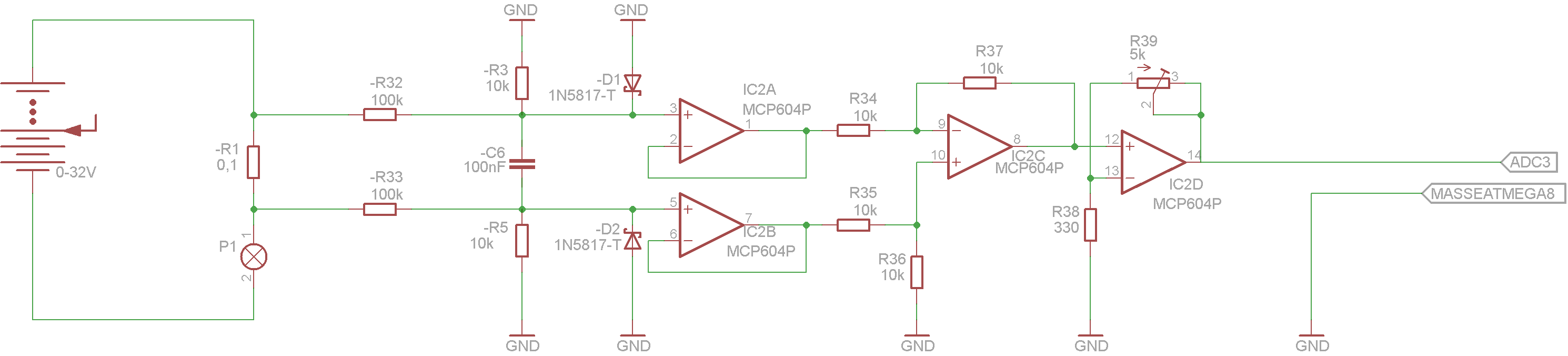

Hallo, ich möchte mit meinem ATMega8 (ADC 0-2,56V) den Strom (0-3A)
eines Netzgerätes Messen. Leider bin ich nicht so fit in OPV's, daher
wollte ich fragen, ob hier nochmal jemand drüber schauen mag.
Daten:
Us (OPV): 5V
Us (Mega8): 5V
OPV: Umin(in): Uss-1V
     Umax(in): Uss+1V
https://cdn-reichelt.de/documents/datenblatt/A200/MCP602_MCP604_MIC.pdf
Diode: Uf: 0,32V
       URRM: 20V
(https://cdn-reichelt.de/documents/datenblatt/A400/1N5817_1N5718_1N5819_CDIL.pdf)
ADC: Umax: Uss+0,5
     Umin: Uss-0,5
Zuerst wird die Spannung (0-32V) 1/10 (=> ~3V) geteilt, danach auf
Impendazwandler gegeben und differenziert. Anschließend wieder
verstärkt, um den ADC zu nutzen.
Wird die Schaltung so laufen bzw. kann ich vernünftige Ergebnisse
erwarten?
Danke schonmal und viele Grüße
> erwarten?
Laufen schon, nur was für dich vernünftige Ergebnisse sind ist nicht
definiert.
Allein die Spannungsteiler (R32/R2 und R33/R5)haben einen
Temperaturdrift von zusammen 1mV, wenn man von 50ppm-Widerstände
ausgeht.
D.h.  auf den Shunt umgerechnet beträgt die Stromschwankung hier bis zu
10mA wenn sich die Umgebungstemperatur nur um ein winziges Grad geändert
hat.
Da sind die Fehler die noch dahinter dazukommen, wie Offset der OP etc.
noch gar nicht berücksichigt.
Widerstände mit besseren TK-Werten gibts zwar auch, aber bei dem Aufwand
und Kosten kann man dann auch gleich zu einem dafür speziel dafür
geeigneten IC greifen, nennt sich dann in deinem Fall "high side current
monitor".

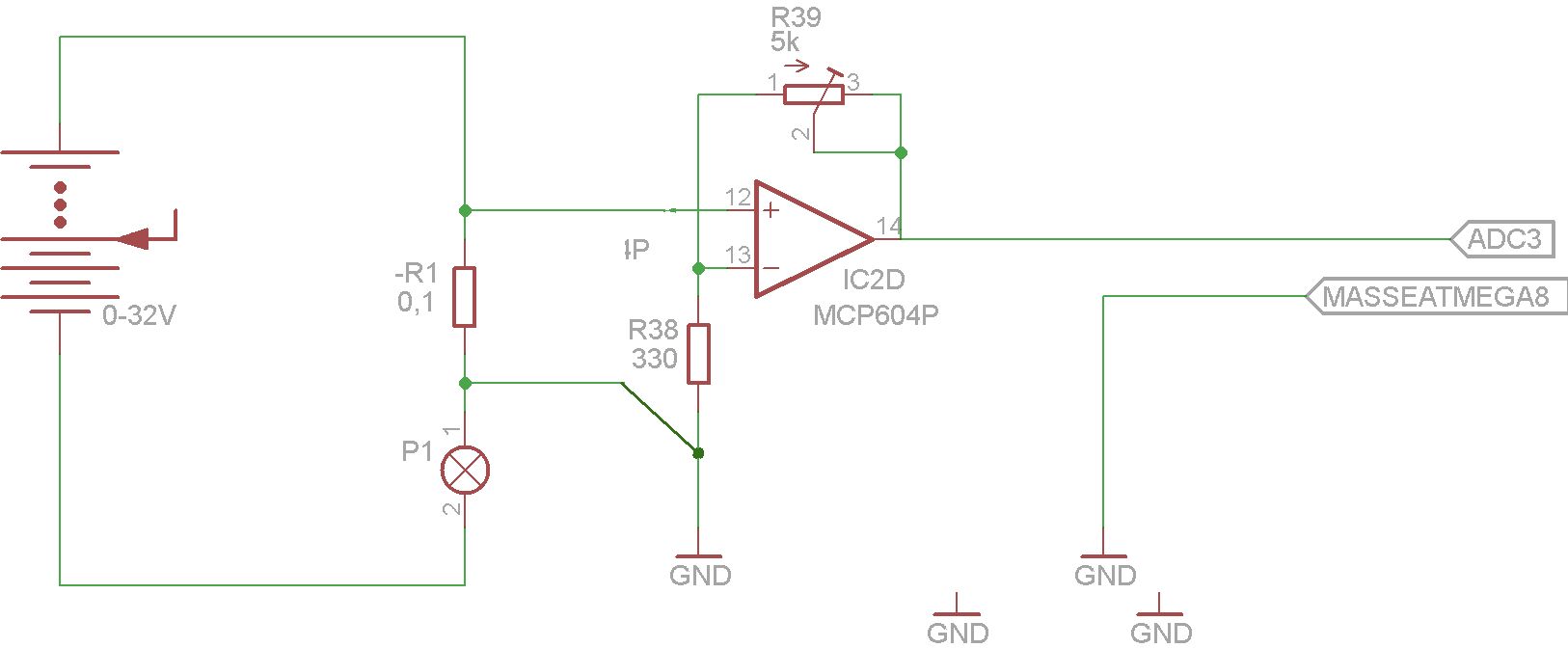

Gast #4074613
Nein.
Deine Batterie hat keine Masseverbindung, deine Messschaltung floatet,
und floatet damit auch ausserhalb des common mode Messbereichs des
Differenzverstärkers, zumindest bis die Dioden leiten.
Und WENN deine Batterie eine Masseverbindung hat die du nur nicht
gezeichnet hast, dann wird deine Spannung am MCP604 zu gross, der
verträgt ja keine 30V an den Eingängen.
Wenn deine Batterie aber tatsächlich keine Masseverbindung zur
Messchaltung hat sondern bisher galvanisch getrennt war, dann kann man
es auch einfacher lösen. Siehe Bild.

Oh, das habe ich vergessen. Also die Schaltung hat eine Masseverbindung.
Damit die Spannung am MCP604 nicht zu groß wird, habe ich ja den 10/1
Spannungsteiler vor den Eingängen vorgesehen, um zu verhindern, das die
Spannung dort zu hoch wird. Allerdings teile ich natürlich auch meine
Shunt-Spannung mit herunter, was für die Genauigkeit nicht gut ist.
Habe mir gerade das AD 8218 B angesehen. Auf den ersten Blink ist es ja
genau das was ich Suche. Eingangsspannung kann bis zu 72V sein (Also
Diff. zu GND), Versorgen lässt es sich aus 5V und der Ausgang scheint
auch bis auf 5mV an Masse gehen zu können. Ich werde mal einen
Schaltplan erstellen.
