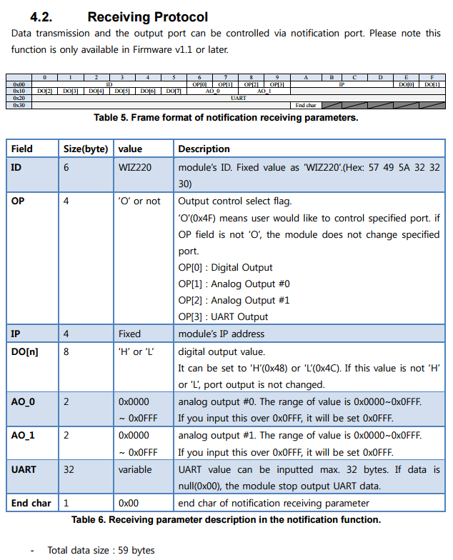

ich versuche mich gerade in die Webserver-Modul Thematik einzuarbeiten.
Angenommen ich kaufe das folgende Modul: WIZ220IO
http://www.jameco.com/Jameco/Products/ProdDS/2132824.pdf
Das "receiving Protokoll" falls es nützt, siehe Anhang
(das Rapsberry will ich nicht, da zu umfangreich)
Dann lade ich darauf eine Webseite "test.html"
Diese Html Seite soll ein Link anzeigen, mit dem ich ein Ausgang/GPIO
ein/ausschalten kann.
Wie gestaltet ich nun diesen Link??
also mein Ansatz:
http://ip-adresse vom webserver/....und dann der Ordner, Programm wo der
liebe GPIO sich ein oder ausschalten lässt aufrufen - aber wo steht das?
