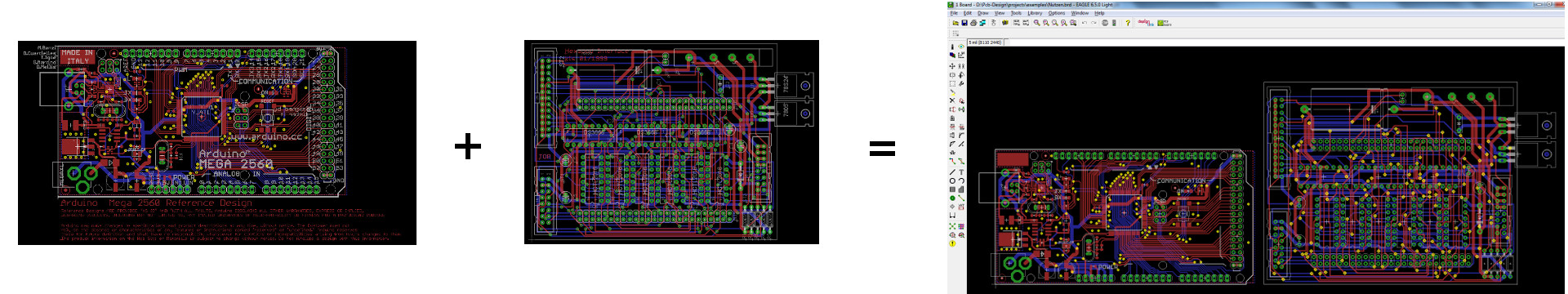

Ich wollte letzten Freitag wie schon viele von uns einen Multiutzen
erstellen um diesen beim Platinenfertiger herstellen zu lassen.
Da es manuell immer etwas Arbeit ist habe ich mal angefangen mit Qt ein
kleines Programm zu basteln was das ganze übernimmt. Es ist noch nicht
sonderlich ausgereift aber immerhin funktioniert es bei mir schon einmal
für einfache Boards - Die Größe der einzelnen Boards (Input) wird über
Layer 20 (Dimension) erkannt.- Die Bauteilnamen bleiben für die
einzelnen Boards bisher NICHT erhalten somit nicht geeignet für
positionsdruck. Bei Interesse kann ich auch gern den source-code
anhängen. Die Löschen-Funktion ist noch nicht funktionstüchtig es
handelt sich um eine alpha aber ich wollte sie euch schonmal zur
Verfügung und hier zur Diskussion stellen. Das ganze Basiert auf
direkter Erstellung der .brd mittels eines xml-Parsers aus den
Eingangsdaten.
Hoffe es kann jemand etwas damit anfangen.
Freue mich auf euer Feedback !
Max

Ich klinke mich mal ein.
Hatte ein v-cut komplett um alle Boards gelegt und das gab eine
Rückfrage.
Das Äußere Rechteck muss entfernt werden.
http://support.iteadstudio.com/support/solutions/articles/1000160585-pcb-panelization-rules
Feature request beim Panelize die unter dem Link abgebildete v-cut
nachzubilden.
Ich teste mal die nächsten Tage. Allerdings sollte der Bauteilname für
den Positionsdruck erhalten bleiben.
Hier kannst du eine Copy vom Bestückungsdruck-Layer erzeugen und diesen
dann verwenden und kopieren denn die original tName und bName können
nicht verwendet werden da alle Bauteile eindeutig sein müssen.
Gruss Chris

Hallo Chris,
Danke für die Anregung.
Ich hatte auch schon überlegt einen anderen Layer zu verwenden nur da es
für die jetzt zu fertigenden Platinen nicht notwendig war habe ich es
dann bisher einfach gelassen.
Die Layer tPlace und bPlace zu verwenden wäre natürlich durchaus
sinnvoll und relativ einfach zu implementieren ist das ganze denk ich
auch. Da es für mich jetzt erstmal über Ostern weg geht werde ich aber
ein paar Tage brauchen fürs Update.
Max

Es gibt aber eigentlich schon ein Paar gute ULP's für Eagle, die diese
Aufgabe übernehmen z.B. panelize.ulp
Ich will deine Arbeit nciht schlecht machen, aber was kann dein Tool
besser?
Gast #4075044
Hallo Geist,
Panelize.ulp ist nur dafür da einen Mehrfachnutzen zu erstellen und
dabei die Namen im Bestückungsdruck zu erhalten -
Mein Programm nimmt mehrere .brd - Dateien als Eingang, setzt sie
automatisch auf ein Board der vorgegebenen Größe, und kopiert sie dann
in eine neue .brd (natürlich ohne F/B Annotation) für die Fertigung.
Es wäre sogar Sinnvoll die beiden Programme zu kombinieren - wird zuerst
Panelize.ulp auf den einzelnen Boards ausgeführt und dann mein Programm
würde ich mutmaßen dass es auch mit dem Bestückungdsdruck klappt da
andere Layer nur Elementweise kopiert werden. Müsste man ausprobieren
könnte aber sogar eine Lösung für das Problem weiter oben sein
Max
