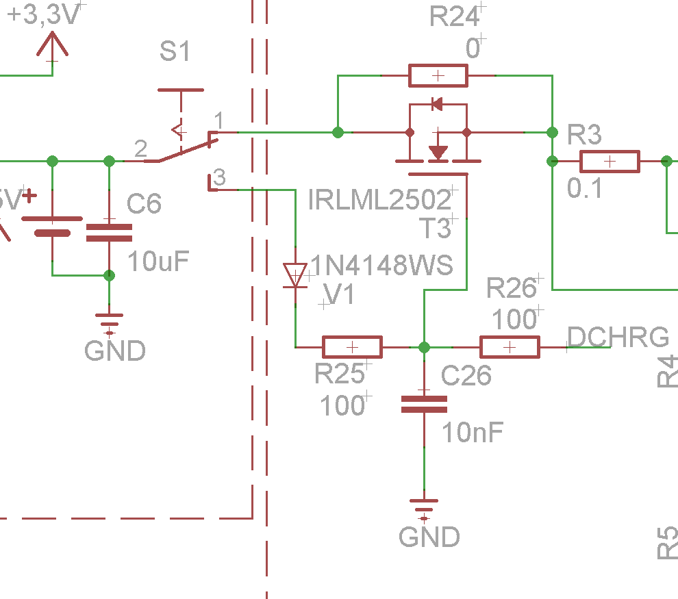

Ich betreibe eine Schaltung mit einem Li-Ion Akku. Kern der Schaltung
macht ein STM32F105. Mit diesem überwache ich den Stromverbrauch und die
Spannung des Akkus. Nun habe ich eine Schaltung entworfen, um die
Speisung unterbrechen zu können, wenn der Akku zu stark entladen wird.
(Siehe Anhang)
Ist die Speisung durch den Umschalter unterbrochen, wird der Kondensator
am Gate des Transistors geladen und dieser leitet. Wird der Schalter
umgelegt, erwacht die Schaltung zum leben. Das DCHRG Signal geht direkt
auf ein GPIO des uC. Dieser muss dan an dem DCHRG PIN 3.3V ausgeben um
die Speisung aufrecht zu erhalten.
Im Einschaltmoment ist das GPIO so weit ich weiss auf HZ, der MOSFET
wird also durch den Kondensatro leitend gehalten. In der Software muss
dann möglichst früh ein High Pegel am DCHRG Pin ausgegeben werden.
Für das Ausschalten muss der Kondensator ganz entladen werden.
Tau ist 1us, meinen Berechnungen nach sollte der uC die 5 Tau lang auf
GND ziehen können, bevor die Speisung versagt.
Habe ich etwas vergessen? Habt ihr vielleicht
Verbesserungs-/Änderungsvorschläge?
Lg
Jerome

R24 wird nicht bestückt. Wäre z.B. zum Testen der Entladungsschutz nicht
erwünscht kann dieser so sauber überbrückt werden.
Q = U * C = 3.3V * 10nF = 33nC
I = U / R26 = 3.3V / 10k = 330uA
t = Q / I = 33nC / 330uA = 100us
Die Widerstände zu vergrössern macht meiner Meinung nach keinen Sinn, Es
fliesst nur Strom wenn der uC auf GND zieht. Da dann die Speisung
ausgeschaltet wird. Ich will sicher sein, dass die Restladung ausreicht
um den Kondensator zu entladen. Mit 10k kann ich mir da nicht sicher
sein.
