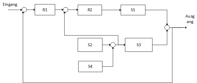

Hi ich hoffe das ist hier richtig. ich soll für die angehängte Schaltung
die Regler bestimmen. Die Strecken S1-4 sind bekannt. ich würde den
Regler R2 nach CHR bestimmen. dann würde ich R2 mit S1 multiplizieren um
an eine neue strecke zukommen und dann wieder nach CHR den Regler R1
berechnen. Kann ich so vorgehen ?? Der R2 soll ein P-Regler und der R1
einPI-Regler sein

Entschuldigung mein Internet war down dank dem großen T. Habe jetzt für
S1 die Werte bestimmt
 wenn ich jetzt nach den Einstellregeln von CHR gehe bekomme ich für R2
(p-regler) 11,69 raus.  muss ich jetzt den R2 und S1 multiplizieren um
einen neue "Strecke" zu bekommen um mit dieser dann R1 zubestimmen ?
