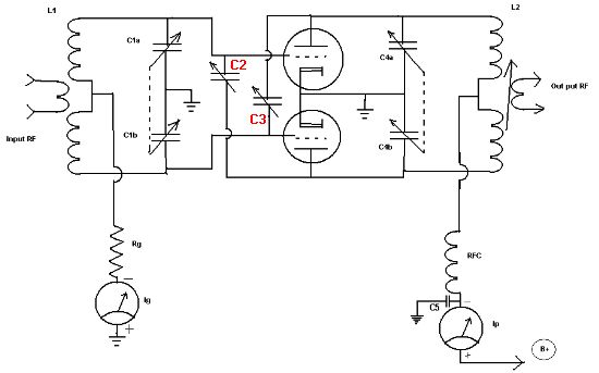

Hallo Forum,
ich habe ein paar YL1080 beim Würfeln gewonnen.
Wofür ist nun diese Neutralisation da?
Schwingneigung bekämpfen?
Diese eingebauten Kondensatoren erinnern doch eher an einen a-stabilen
Multivibrator?!
Was geht da ab?!

Eine Triodenendstufe mit einem Schwingkreis am Gitter und einem weiteren
Schwingkreis an der Anode würde als Huth-Kühn-Oszillator schwingen. Die
Rückkopplung findet durch die Miller-Kapazität statt.
Die Kondensatoren C2 und C3 "neutralisieren" das durch die Rückführung
eines um 180° gedrehten Signals. Wird überneutralisiert, kann es
ebenfalls zu Eigenschwingungen kommen.
