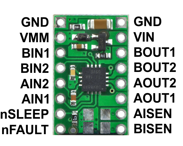

Motortreiber :
Hier habe ich lange gesucht bis ich einen gefunden habe, welcher meinen
Anforderungen entspricht. Falls es andere gut geeignete gibt, welche man
schon auf Platinen erwerben kann, freue ich mich über Vorschläge
- https://www.pololu.com/product/2130
- http://www.ti.com/lit/ds/symlink/drv8833.pdf
- 3V und 6V Motorspannung ("und" da auch noch ein kleinerer Motor
angesteuert werden soll)
- 2A Spitzenstrom
- Möglichkeit den Strom zu messen
- (optinal für weiter Vorschläge: Möglichkeit die
Gegeninduktionsspannung zu messen für die Geschwindigkeit, BACK-EMF)

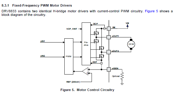

Das Problem mit der Stromregelung :
Ich weiß nicht genau wie das mit dem SENSE am DRV8833 funktioniert bzw.
gemeint ist. Von
http://rn-wissen.de/wiki/index.php/Getriebemotoren_Ansteuerung#Messung_der_Stromaufnahme_des_gesteuerten_Motors
weiß ich, wie ich an einem Sense Ausgang den Strom messen würde.
Nun steht jedoch in der Docu des Treibers:
"The DRV8833 can actively limit the current through the motors by using
a fixed-frequency PWM current regulation (current chopping). By default,
this carrier board connects the current sense pins to ground, disabling
the current limiting feature. To enable current limiting, you can use a
knife to cut the break points on the back of the board and then solder
some appropriate current sense resistors to the unpopulated pads on the
front, as indicated in the image below. The pads are sized for 1206
surface-mount resistors. Refer to the DRV8833 datasheet for information
on how the resistor value determines the chopping current."
Im Anhang habe ich die Übersicht der Schaltung des Treiber angefügt.

Die erste Frage :
Bedeutet das nun, dass ich durch den Shunt wiederstand dann festlege wie
hoch der maximale Motorstrom ist und mit dem PWM vom Arduino dann
vorgebe wie viel Prozent dieses eingestellten maximalen Stroms durch den
Motor gehen? Also ich tatsächlich einen Strom vorgeben kann?

Über den Shunt Wiederstand wird eine Strombergrenze festgelegt. Die
Formel für den benötigten Wiederstand steht im Datenblatt.
Und die Strombegrenzung funktioniert nun meines Wissens folgendermaßen:
Wenn der eingestellte maximale Strom erreicht wurde, wird die H-Brücke
kurzgeschlossen bis zum Beginn des nächsten PWM Zyklus.
Wäre unschön. Beide Brücken arme schalten auf Ground. Damit läuft der
Motor frei und die Induktivität der Wicklung kann sich entladen -> Strom
sinkt.
Christian schrieb:
> Kann ich an den Sense Ausgang eine Strommesschaltung mit OPV
> anfügen ohne, dass es Auswikungen auf den Treiber hat?
Ja, Wenn die Schaltung die Spannung über dem Widerstand nicht weiter
beeinflusst. Da du aber einen OPV als Verstärker nehmen willst sollte
das passen. Du willst dir ja selbst auch nicht die Strommessung
verziehen.
Christian schrieb:
> Braucht man immer einen analogen Tiefpass vor dem ADC?
Ja aber weniger wegen Antialising als wegen der PWM und den Störungen
die durch die getaktete Motorinduktivität entstehen. TP auf hälfte PWM
Frequenz ist schon mal nicht schlecht. Den musst du dann auch für den
Regelkreis beachten.
Und Strom kannst du nicht einstellen. Der stellt sich ein aufgrund der
Spannung die du im Mittel mit der PWM vorgibst. Der Motor ist n
RL-Tiefpass für den Strom.

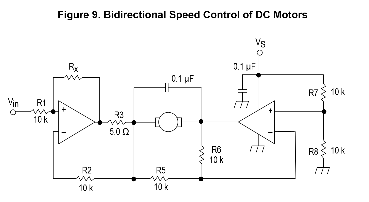

Und jetzt ist mir eine andere Idee gekommen:
Ich habe mich gefragt, wie gut sich eine exakte Regelung tatsächlich mit
einer PWM (vorallem nur 8 Bit Auflösung im Arduino) umsetzen lässt.
Daher nun noch eine Frage :
Macht es vielleicht mehr Sinn das ganze über z.B. 12 Bit ADC und eine
analoge OPV Motoransteuerung zu machen?
Dazu würde ich dann die angehangene Schaltung verwenden.
Weil ich denke dieses ganze PWM und hin und her geschalte in den
H-Brücken sorgt nicht gerade für die beste Linearität und das beste
Systemverhalten.
Und wo liegen die Vorteile/Nachteile im Vergleich beider Varianten.

Gast #4076601
> Macht es vielleicht mehr Sinn das ganze über z.B. 12 Bit DAC und eine
Ist auf jedenfall besser als Arduino. Jedoch ist dann die
Geschwindigkeit der Positionsregelung fest, aber dafür maximal.
Wenn schon schon mit Arduiono Hardware, dann mit AVR Studio und ohne
Arduino Libs. Wenn du es mit DAC und OPV machst brauch der nutzer ja nur
noch einen DAC Wert einzustellen und das wars. Das kann man sich dann
auch ganz sparen, da lernt man ja dann doch nichts bei.

Noch zur Strommessung:
Hat jemand eine gute Idee wie ich die Strommessung mit dem OPV
ordentlich an die Platine bekomme (siehe Anhang)? Bzw. muss ich etwas
beachten, wenn ich das einfach auf so einer Prototyping Platine
zusammenlöte? Damit meine Ich Leitungswiederstand, -kapazität pder -
induktivität, was mir die Messung versauen würde?
Und vielen Dank schon Tec Nologic (tecnologic) für die Hilfe!
Quelle des Anhangs: https://www.pololu.com/product/2130
Sieh dir bitte Schaltungen zur Lowside Strommessung mit einem
Instrumentenverstärker bei Linear oder anderen Firmen an.
An sonsten achte darauf das die Kabel zwischen deinem OPV zum verstärken
der Strommessung und den Shunts(die Strommesswiderstände)
möglichst kurze Leitungen führen oder diese zumindest geschirmt sind.
Dann sollte das für deine Anwendung schon passen.
#4077014
Tec Nologic schrieb:
> Anders gefragt wie stellst du
> dir das Vor? Motor am Ausgang des OPV?
Ja genau so. Im Datenblatt des TCA 0372 DP1 (bis zu 1A) ist sogar eine
Schaltung dafür abgebildet.
Siehe Post:
Autor: Christian (Gast)
Datum: 02.04.2015 13:13
Und als Vin hätte ich den Ausgang des DAC genommen.
Mit 2A habe ich diesen hier gefunden:
http://www.ti.com/lit/ds/symlink/opa569.pdf wobei ich nicht weiß was
"has rail-to-rail swing on the
input and output. Typical output swing is within 150mV of the
supply rails, with output current of 2A" bedeuten soll.
Zu dem Rest: Wieder vielen Dank für die nützlichen Infos!
Persönliche Seite #4077190
Unter Rail-to-Rail versteht man das der OP am Ausgang seinen kompletten
Versorgungsspannungsbereich abdecken kann. Schwingend kann der OP das
aber nicht Konstant. ergo kommen bei 0V Eingang 0.15V am Ausgang raus.
Bei 100mOhm Innenwiderstand des Motors dreht der damit schon los.
Machs mit der PWM. Wie jeder andere auch.
