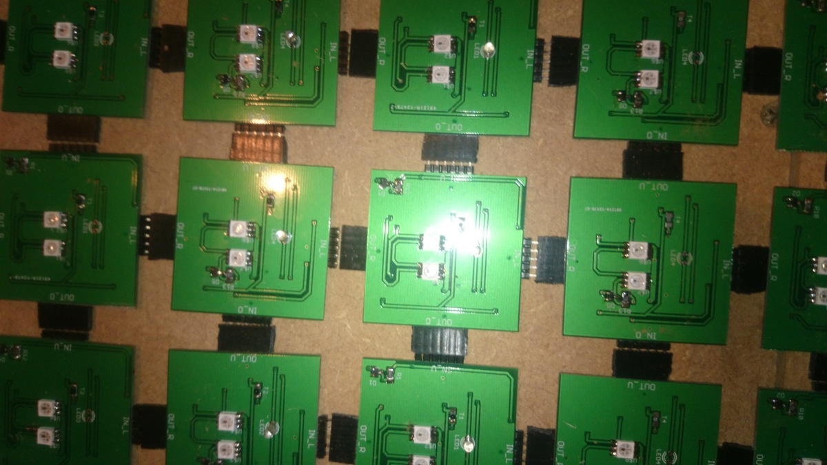

dich könnte mein Projekt interessieren. Ich habe ein 12x7 rgb Tisch mit
ws2812 ohne B gebaut. Die kosten für das Projekt waren nicht so hoch wie
beim it-gecko. Die Ansteuerung erfolgt über ein STM32f407 (kann ich für
die Aufgabe empfelen). Als Touch habe ich von conrad eine einfache
IR-Led die mit glaube 15kHz moduliert wird genommen. Zur Auswertung
nehme ich ein Fototransistor mit einer OPv schaltung die gemultiplext
wird. Im Anhang befinden sich die Eagle Datein für die Platinen (drei
verschiedene Varianten). Die Platinen werden einfach ineinader gesteckt
(siehe Bild). Die Verbindungen müssen mit Verbindern unterschiedlicher
Pohlzahl verbunden werden. Desweitern habe ich ein paar Kondensatoren
vergessen (in der OPV schlateung zur Sstabilisierung und zur
Stabilisierung der Versorgungsspannung).
